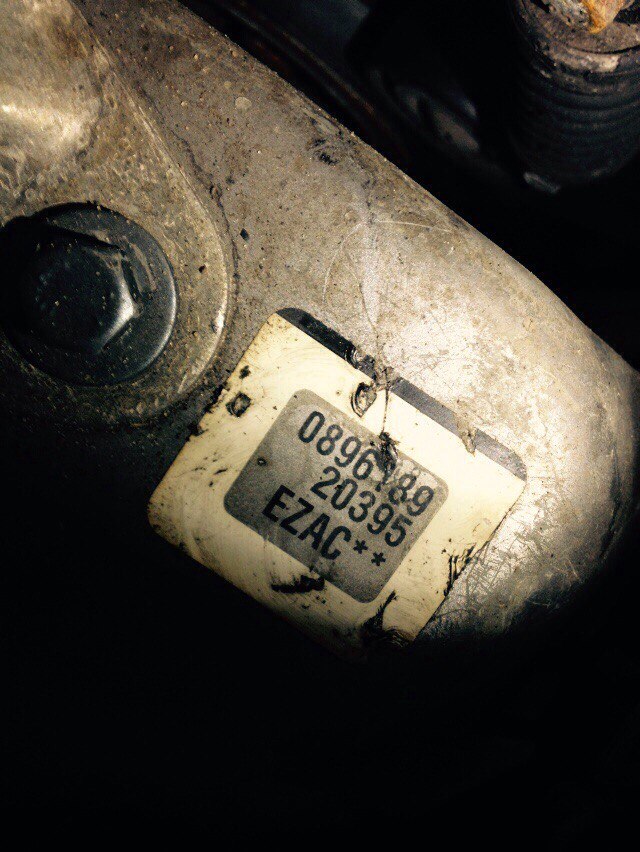

  13. я просил хозяина на стойке шильду сфоткать , когда схему искал прога просила код OPR .
