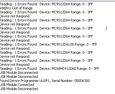

  7. Вот что пишет X-Prog(просмотр вложения лежа, исправить не могу)

  12. Привет всем!!! Блок s12-3606010, внутри МС9S12D64 mask 0M89C. Пробовал читать X-Prog & UPA. X-Prog ругается на BDM, а UPA на Reset. Reset поднял все равно не читает. Кто нибудь работал с таким процессором, может есть нюансы ?
