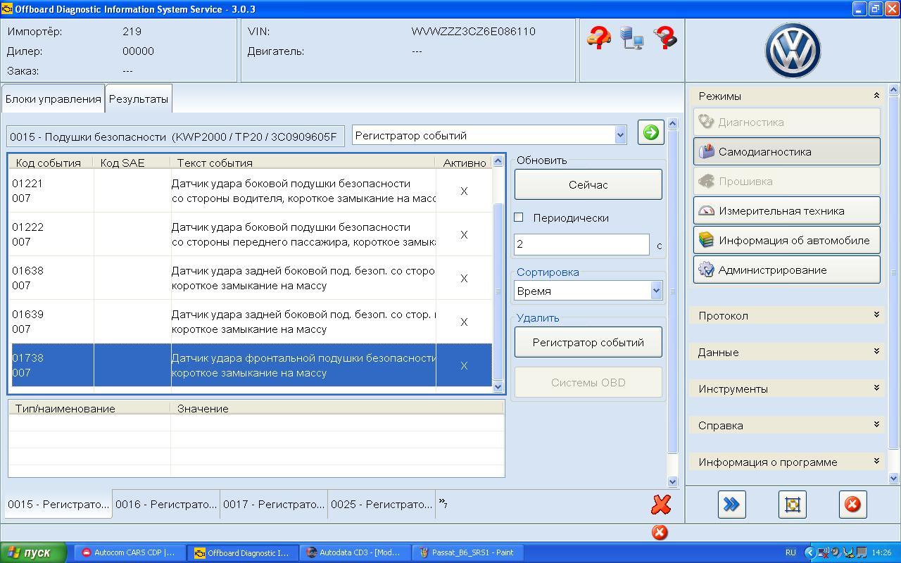

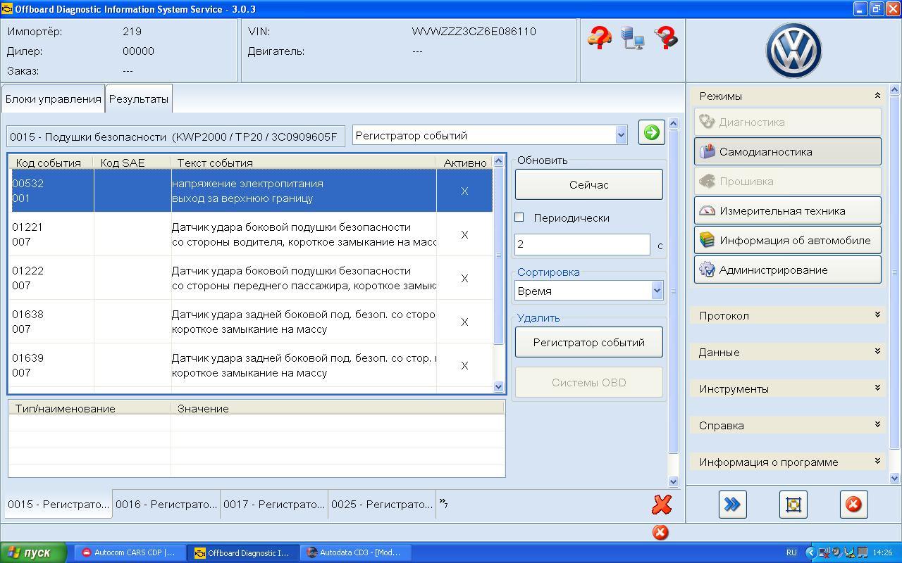

  9. VW Passat B6 2006Y SRS - 3C0909605F с 25640 внутри. Приехал авто с ошибкой 0003 (внутренняя неисправность блока. Ошибка 0003 ушла после чистки дампа, но ЭБУ не реагирует на отключение пиропатронов и датчиков. В блоке постоянные ошибки (на скрине) - после удаления появляются вновь. Что характерно - после заливки чужого, чистого (провереного) дампа ошибки в блоке не меняются и новых не добавляется, хотя казалось бы ВИН чужой. Вопрос - хана блоку (драйверу) и какова статистика "вылета" этих блоков ? VW_Passat_2009Y_3C0909605F_25640_Crash_Orig_My_Error_0003.binVW_Passat_2009Y_3C0909605F_25640_Proba1_Orig_My.bin

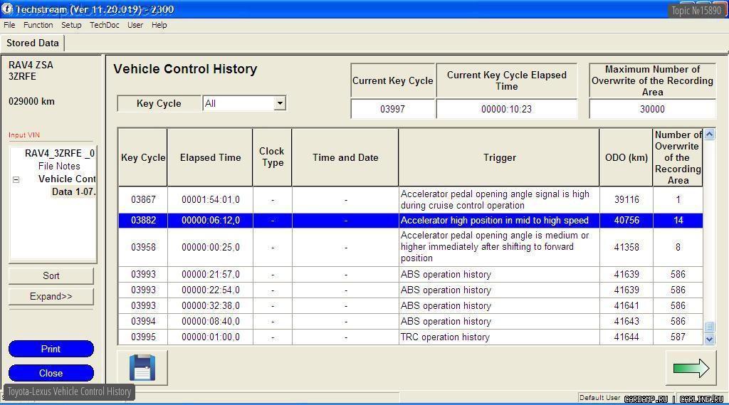

  16. Без краша не проблема и комплектацию какую нужно сделаем))) Не хочется время тратить и разбирать. Привезут блок завтра, машина на рихтовке.
  17. Не хотелось бы ошибаться(((

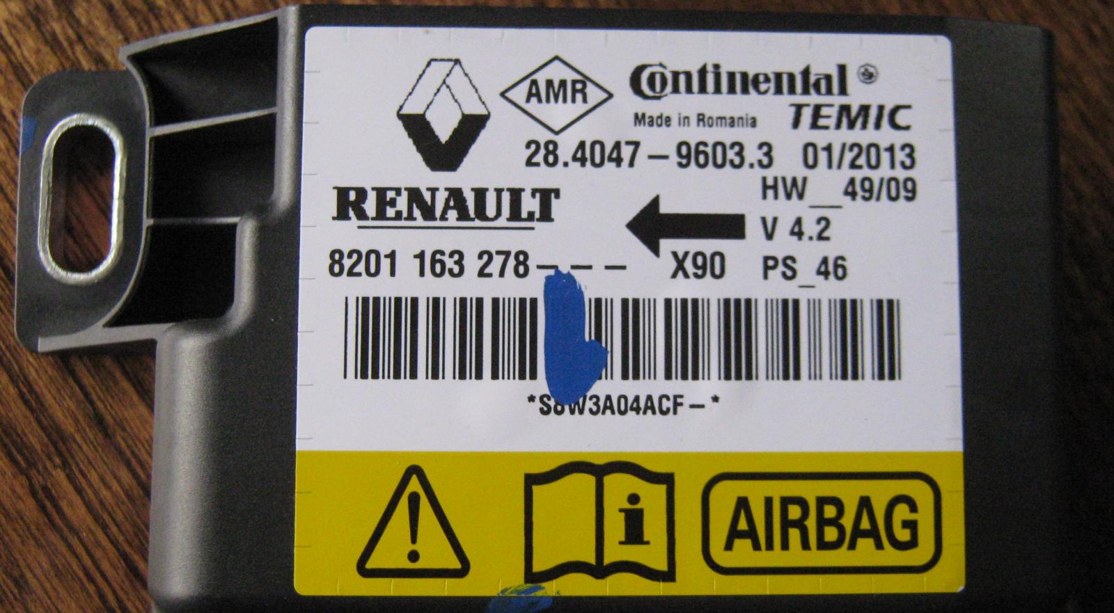

  18. Привет всем! Поделитесь пожалуйста распиновкой блока для подключения на столе. Блок вот такой:
