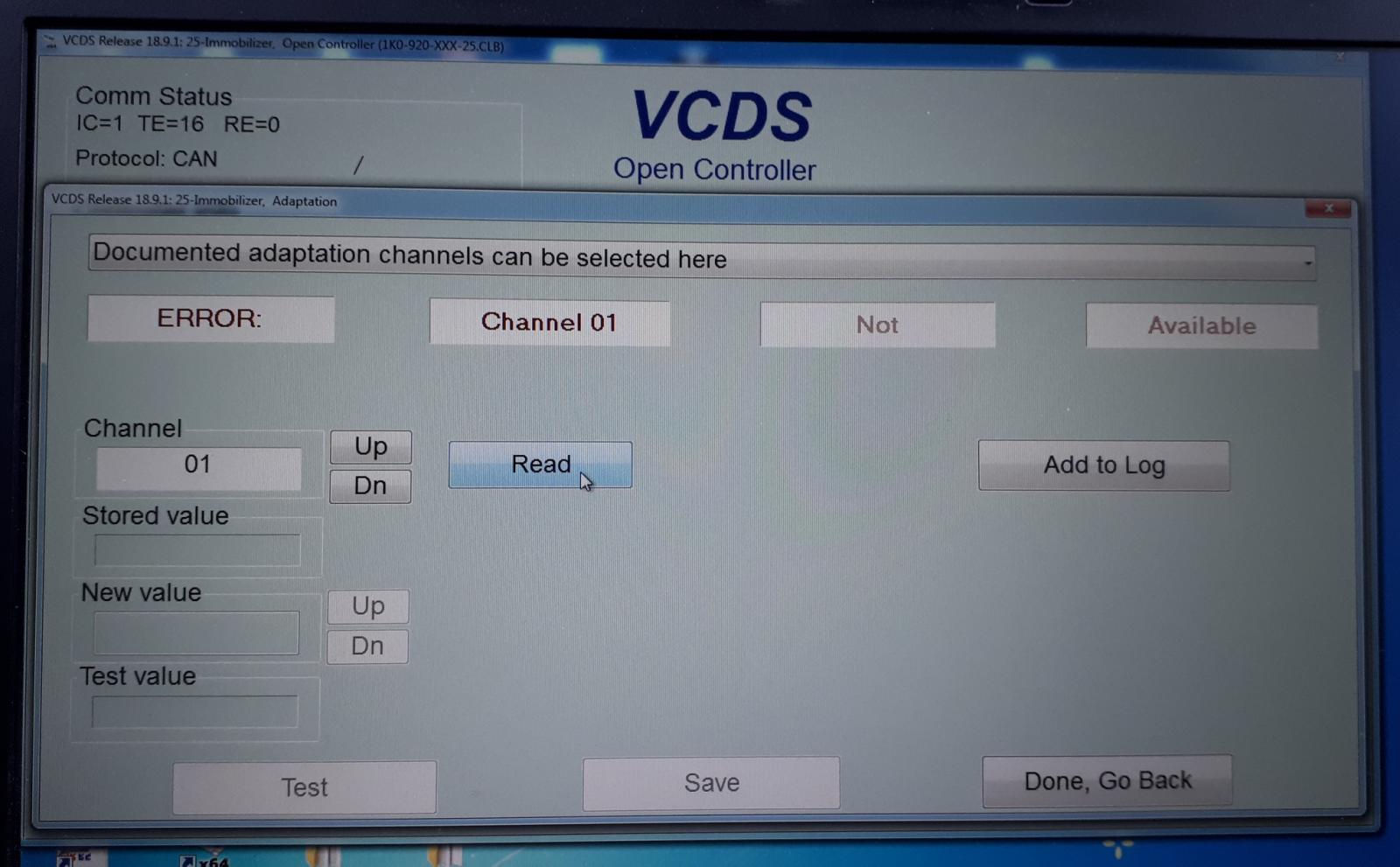

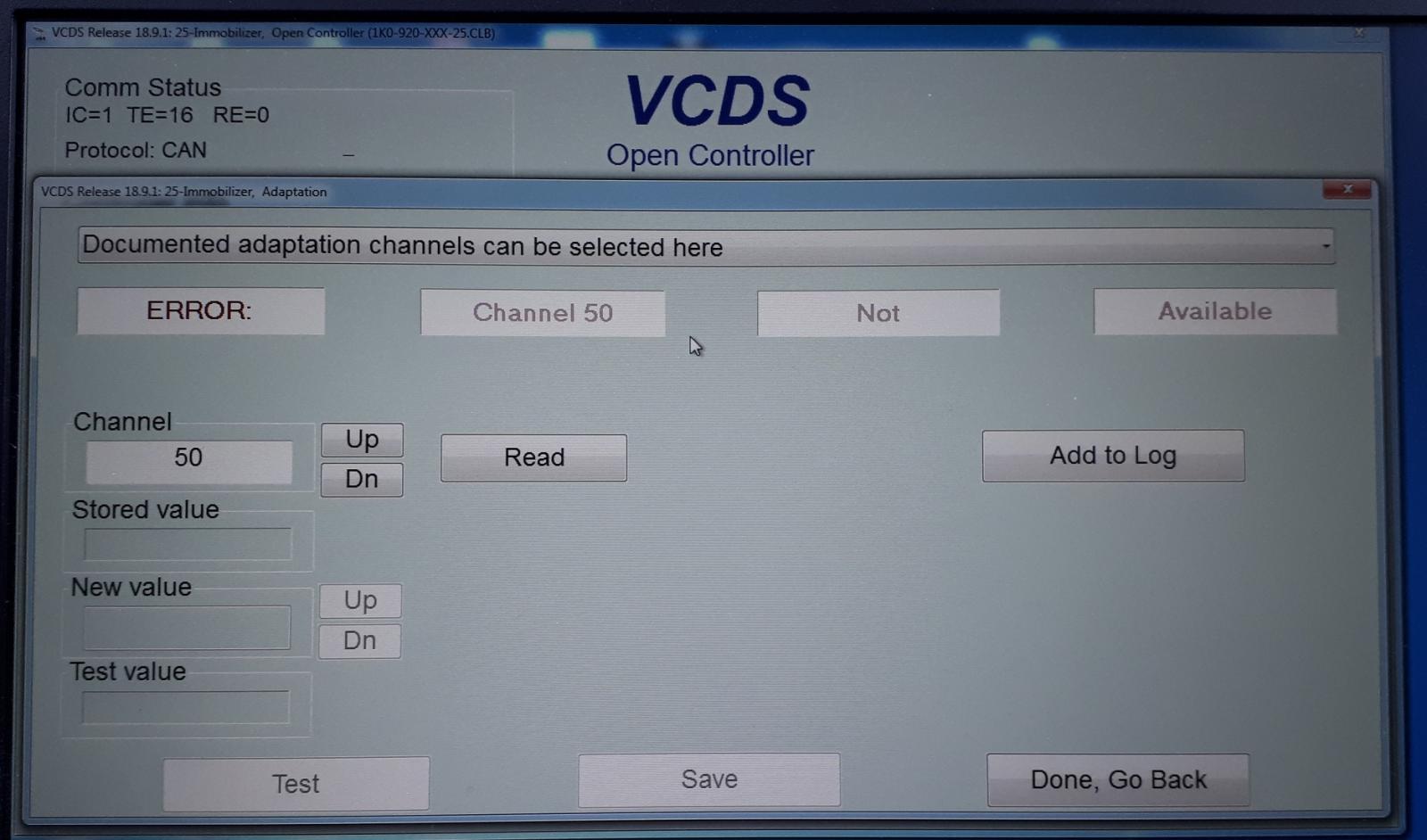

  1. Ключи оригинальные. CS в ключах совпадает с автомобилем. Пин правильный. А чем VCDS не устраивает. Оригинал. Abrites оригинал но с visteon он не работает. В Tango есть мейкер для этих панелей. Сделанный через tango чип тоже не видится. Проблема в щитке. Пока авто ездит с иммо офф. Жду щиток на замену..
  2. Всем добрый вечер. Не могу прописать ключи Golf 5 plus панель Visteon.Ключи оригинальные два но по неизвестной мне причине были зачем-то стерты. Пин известен. Щиток и моторный этот пин принимают. Но после ввода пина при попытке прописать ключи в 1 канале ERROR и привязка моторного 50 тоже ERROR. Причем при вводе пина лампа иммо моргает но надписи immo aktiv нет. Пробую или 1 или 50 канал получаю ERROR в значениях и лампа загорается постоянно и надпись immo aktiv. И самое интересное если я ложу просто чип через дамп в Tango он тоже не принимается. Накачка на антенне есть..
