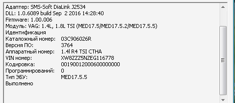

VV Tiguan 2014Y VV Tiguan 2014Y 1.4L TSI 150л MED17.5.5 CombiLoader bsl TC1767_1037525340_MED17.5.5 03C906026R 3764 .rar

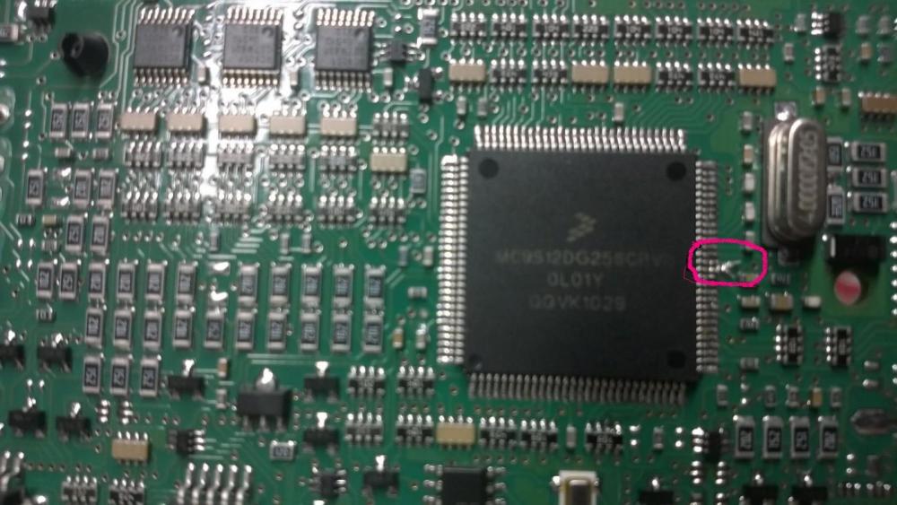

Получил донора ,подкинул дамп епрома родного и авто вновь в строю. В архиве дампы данного bci ,flash и eeprom из под orange5. Fiat_Albea_BCI_MM51818757.rar
подкинул рабочий бси и все заработало,кроме пуска двигателя конечно)) Что и требовалось доказать,родной прилег 100%
Привет Виктор! Все нашел,но заливка дампов не помогает))бси на связь не выходит,будем покупать бУ запчасть. Принял его вот в таком состоянии, с соплёй на проце ,бесследно так думаю это не прошло. блоки ММ51818757--вси ММ51818759-блок предохранителей Ищу подменный проверить,чтоб 100% убедиться
Приветствую! Парни подмaгните дампами флеш и еепром из под оранжа для бси ММ51818757 на борту 9s12DG256cvpe маска 0L01Y Фулл есть но из под хпрога, хпрогом записать не могу и вычитываю им же какую то хрень. Оранжем читаю пишу флеш и еепром норм, но есть сомнения по поводу содержимого)) пред история, авто потеряшка , после добавления ключа в дамп и его перезаписи ( клиент возил бси в другой город), вси на связь не выходит, и половина кузовной электроники не работает.

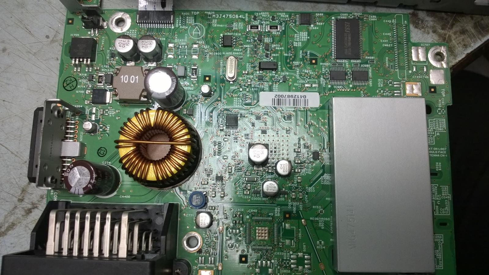

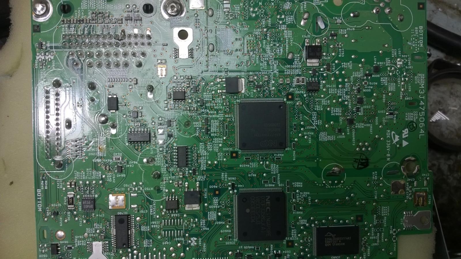

Добрый день! Парни подскажите плиз! Принесли автомагнитолу б\у с Chevrolet cruze нужно обнулить для установки в авто,апаратка отличается от тех что я делал...,привычного еепрома на плате нет. Делается ли эта голова? Спасибо.
