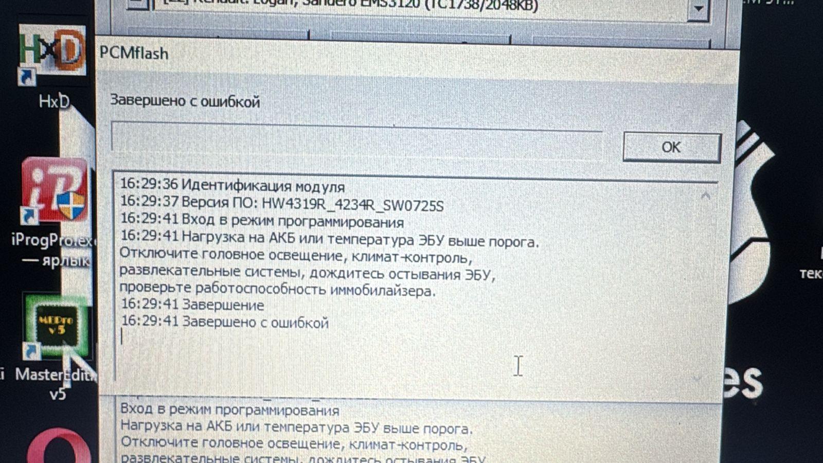

Блок прочесть пока не можем! У тебя есть чем прочитать?  Завтра могу привезти блок, если примешь
Блок в циклической перезагрузке, про попытке чтения, но почему он тогда отдаёт id
1 час назад, alexzarx сказал:
Для BSL нужен пароль, который может быть рассчитан на сервере загрузчика.
Для чтения диагностическим методом нужен блок иммо с разрешением запуска.
Других вариантов мне неизвестно.
В 17.04.2025 в 20:17, alexzarx сказал:
как определили?
иммо офф pcmflash записали?
Комбик, Про перезагрузку  определил Сергей Сапелин, по удалёнке подключался,
