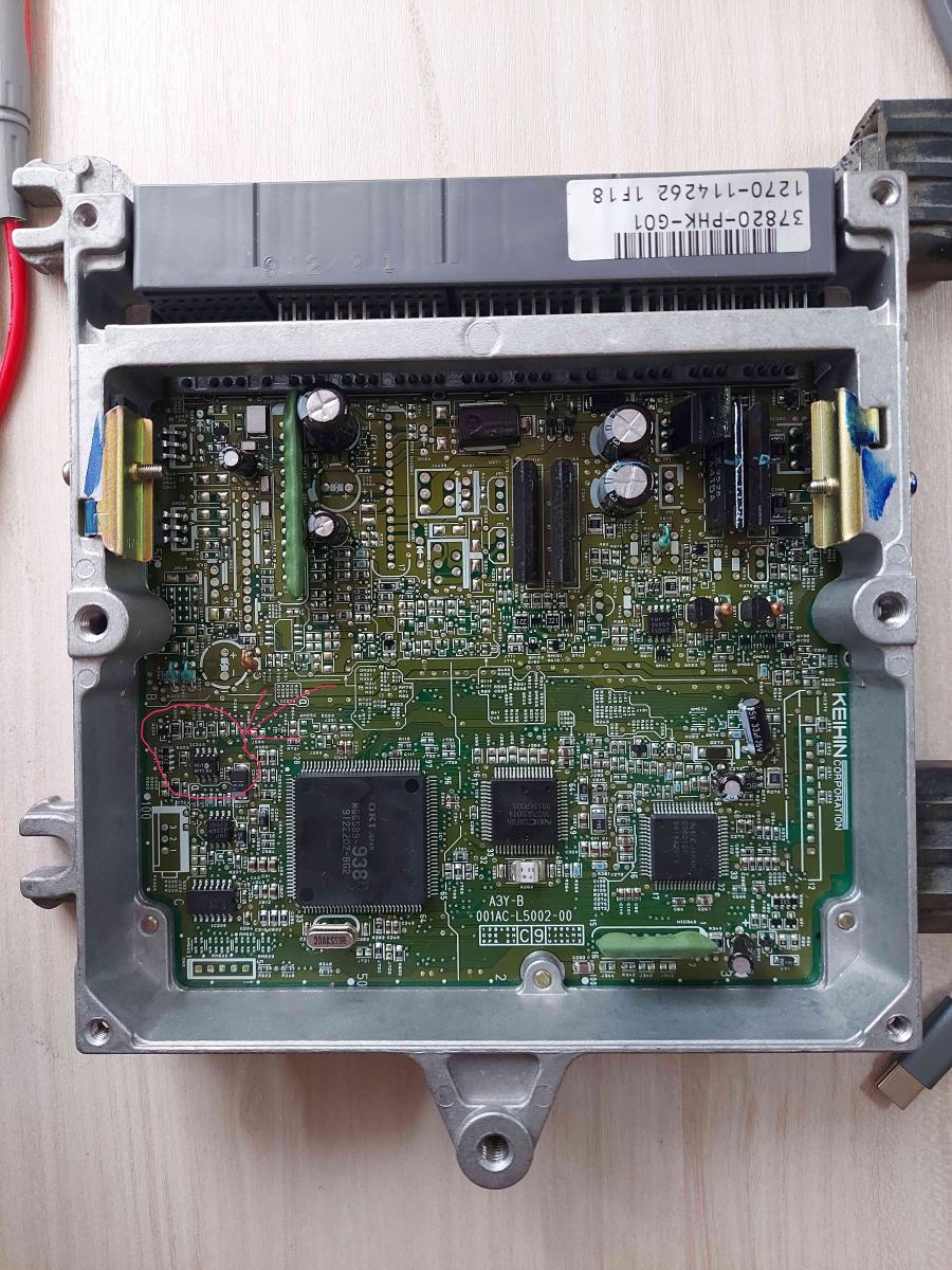

Всем доброго времени суток. Необходим дамп 93CL46b, которая находиться на плате ЭБУ 37820-PHK-G01. Авто с механикой год 1999 европейка. При заливке дамп от японки с АКПП ошибка P1607 пропадает чек не горит, но плавают обороты. При изменении любого бита в дампе не работает тахометр машина заводиться. Хочу попробовать залить дамп от японки на ручке. Движок 147 л.с.
