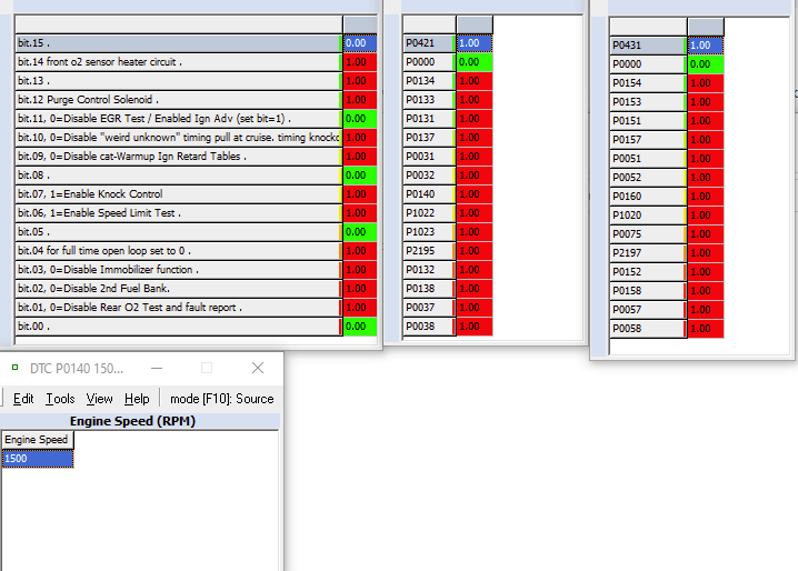

Работает метод только на Mitsubishi_MH8106F, Mitsubishi_MH8115
В связи с тем что это скоро будет доступно опишу свой метод поиска и отключения этой ошибки.
DTC P0140 1500 -> 8000 0xygen Sensor Circuit No Activity Detected (Bank 1 Sensor 2)
Этим мы отключаем проверку ошибки по оборотам, в оригинале практический везде стоит 1500 оборотов.
Получается что как только ДВС набирает обороты 1500 или выше идет проверка дк2 на работоспособность, если дк2 физический отсутствует или он неисправен выставляется ошибка Р0140.
Я проверил все софты у себя на всех находится.
Я искал упрощённым вариантом  Оутлендеры, Ланцер 1.8, 2,0, 2.4 Делика Д5 2.4 (00 30 00 40 00 0F 00)заменяем на (01 00 00 40 00 0F 00). Ланцер, АСХ 1,6литра (00 30 00 6C 00 0F 00) заменяем на (01 00 00 6C 00 0F 00)
Этим мы мзменяем оборты начала работы алгоритма с 1500 на 8000.
Если вы будете использовать этот метод вы будете использовать на свой страх и риск.

Версия 7.2021.56.3750 от 12.01.2022
[*] В карты Mitsubishi Lancer X и Outlander XL добавлена калибровка для отключения P0140
[!] Исправление неверного сравнения структур (калибровка имеет несовместимый формат)
Вот и Добавлена функция. Спасибо Алексею за быструю поддержку.

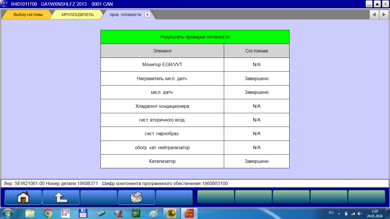

Доброго времени суток!
Есть возможность установить патч для принудительного прохождения обд тестов. При желании можно сделать практический на любой софт.
Вот так выглядит после доработки прошивки. За помощь в тестирование, за информацию огромное спасибо loogie.
