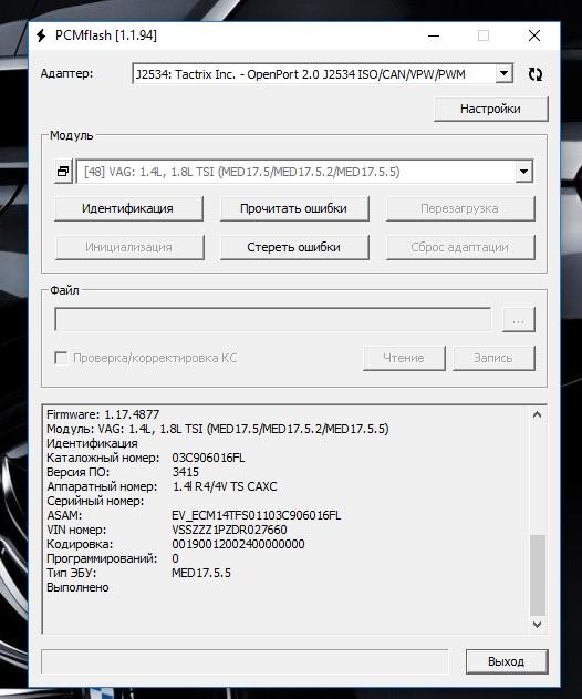

В базе посмотри такой сток - 03C906016FL_4630. Сначала обнови, потом штопай.
9 часов назад, Vitastuning написал:
Я обновляю одисом. Насчёт сразу шить - не пробовал лично. на других авто прокатывает, но это же VAG...........
Олег написал: что можно, может кому нибудь пригодится.
