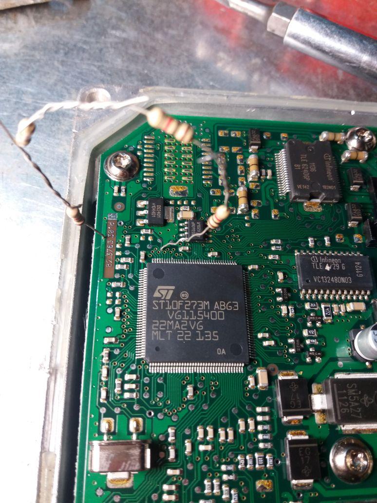

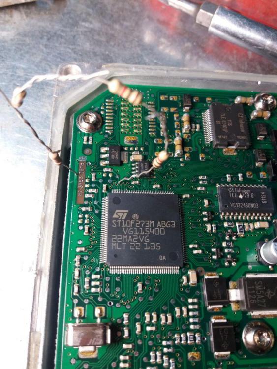

Как закон подлости  бл.. заболел этот товарищ... Виктор , если не к спеху то завтра или после завтра должен приехать ..
Вить .. загнал  сейчас к себе машину . скинь пож схему перевода в BSL , что бы я время не терял ...
Быстрый способ перевода в BSL _ БЕЗ пайки )
Изменено пользователем KYBORG
4 часа назад, Виктор написал:
Николай, большое тебе спасибо.
 Отпишись потом , помогло или нет ..
KYBORG  Непременно!)
6 часов назад, KYBORG написал:
Я не видел днем этого сообщения почему-то. Там на плате есть небольшой контакт с отверстием, на  него сразу массу можно подавать,
т.к. он на 104 ногу процика идет через резистор порядка 4,7 кОм.
1 час назад, Виктор написал:
Я уже сейчас доглядел что на 104 ноге чуть дальше реюк стоял.  впопыхах  сразу же не видно )
