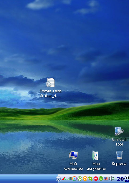

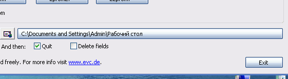

Здесь продолжим тему по оформлению стока в формате ini4WinOLS.
Виталий прав, некоторые прошивки оформляются "вручную", без подсказок
программы, но чаще обычного прога  все-таки корректно направляет.
Начинать нужно со своего имени или ника, а потом правильно заполнять поля,
причем если нет четкой уверенности по тому или иному пункту, то лучше его
пропустить.
Особенно важны пункты : марка авто, модель авто, объем двигателя, мощность,
тип трансмиссии, а также заполнения поля "Comment", в котором тюнер записывает
требования к мод. прошивке. Например , Make : tun+DPF+EGR_off.
Также необходимо записывать в поле "Read hardware" тип применяемого загрузчика,
а в поле "Project type" - тип вычитанного файла, чаще всего это бинарный тип.
В завершении оформления нажать кнопку "EcuX", затем "CPU" :
отыскать по закладкам вычитанный сток и нажать финальную кнопку "Create file here".
