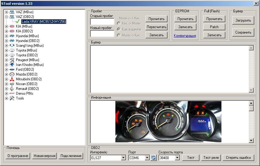

Бери, например, S-tool по дырке сделает.

X-Tool пробег видит как 0км и вычитывать дамп не хочет.
Хотя с Логаном2 работает без проблем.
