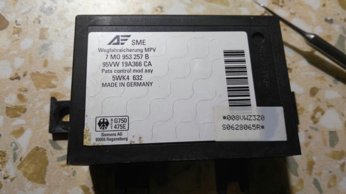

Привет всем, парни, помогите посчитать пин.
похерены все ключи. Или наводку, возможно положить ключи по дампу?  (судя по дампу-лежат 3-е ключей)
п.с. чип PCF7935
пин 01493 не подходит.
Sharan 96г_MC68HC05B6 1e50h_origin.bin
Пин правельный,проверил на трех кальках,может попробовать отстой авто.

В общем, с ЭБУ двигателя-не было связи, так же и с самим иммиком. Провода все проверил, от ЭБУ сигнал в иммошник идет, К-лайн приходит, питание тоже.
Вывод, иммо блок на замену (хоть проц прекрасно читается и пишется) Хоз. авто говорит-до утери ключек, авто заводилось. Чет не верю его словам.
п.с. Ключи по дампу клал (чип проверил, данные с дампа принял)
Может завалялся у кого нибудь такой блочек? (подходит и с опеля) номер такой же, в конце ток цифра отличается.
c Opel не подойдет, там распиновка  другая, накачка есть?

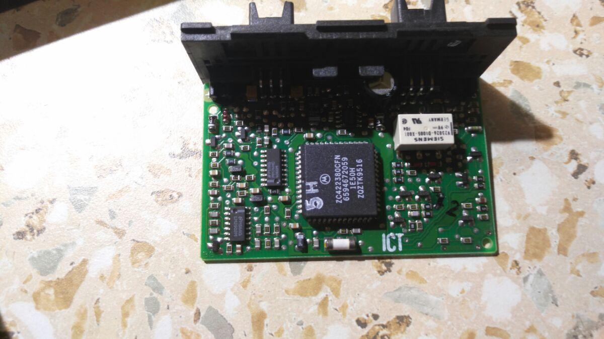

По ходу иммошнику конец, было такое и не раз.... !!!!  Дамп с ECU упр двиг сюда выложи .... пробовать надо без иммо сделать !!!!!
6 часов назад, vikx сказал:
надо посмотреть если обмен на процессоре, возможно кварц. Знаю что  "отключают" иммо, но не через моторный.
Победил я этот тазик!

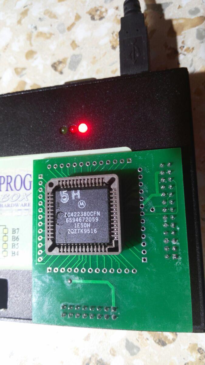

Проблема в блочке immo была. Не вых. на связь иммо и блок двиг. Забрал имошник к себе на работу, весь день его позванивал, и кварц и проц и всю обьвязку. В итоге нашел в них болячку. Блок сразу вышел на связь на столе, пин высчитал, подошел  завтра поеду авто пробовать заводить пробовать.
п.с. Есть решение иммо офф. Но не сторонник я))) попробую восстановить систему. Если не получится-тогда уже другое дело.
Проц кстати не вычитывался, зависал на секьюрити. Удалось вычитать с помощью тепловой защитой (кто в теме... знает)
