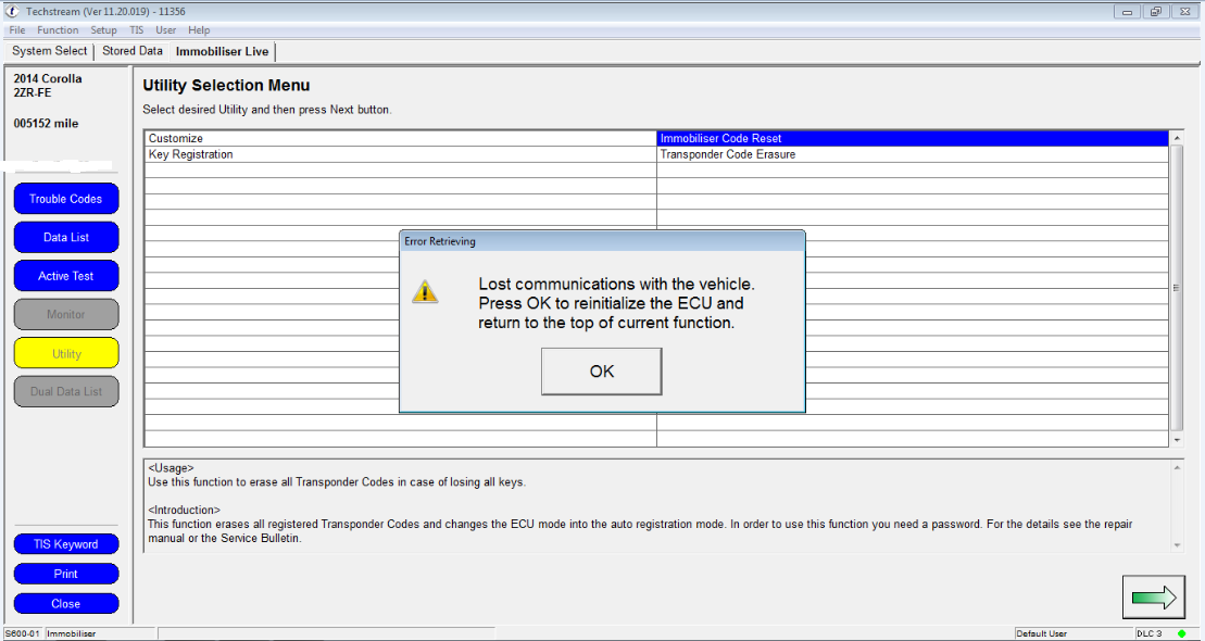

Не хочет течстрим делать иммо ресет на данном авто!даже не даёт зайти туда.

Эта утилита обходит пасс код а у меня до ввода пасс кода даже не доходит!!!
Железо У тебя, какое ?(шнурок)
5 часов назад, rio сказал:
машина европа? если да, то и не дойдет до ввода пароля, если не подготовить ее.
Турок
Как её подготовить?
