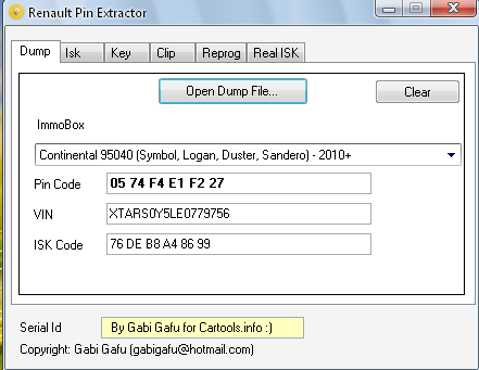

Прочитай дамп с бси,выдернем пин,возможно он уже не 4-х значный.Год авто  не указал.

ок.кидай дамп с пином помогу.
там особенность есть,пин при выключенным зажигании вводится.

по ISK коду из дампа считаете пин и пишите по OBDII.

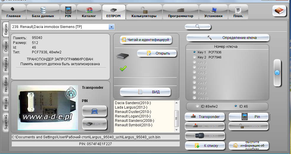

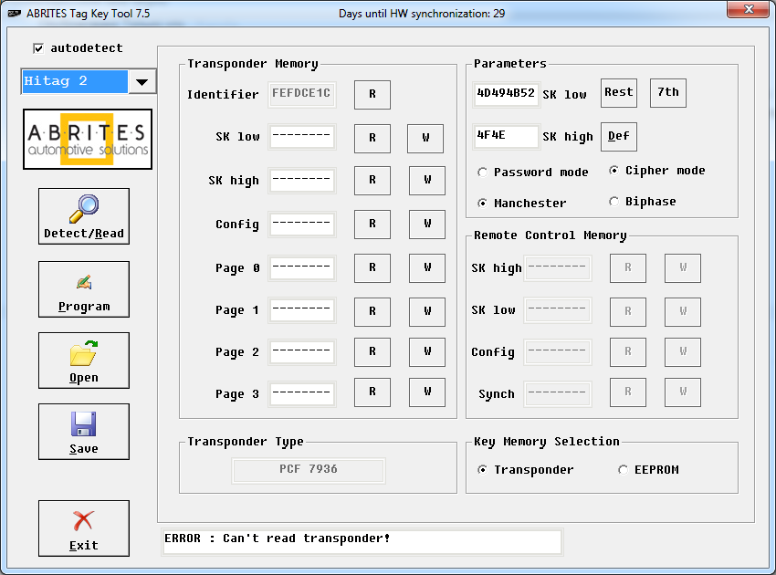

прочитал. смотрю в авдике в TagKeyTool тоже есть 95040 кальк на логан 2010+, он видит прописанные ключи адекватно. Только боюсь у меня проблема другая и я понял почему ключ не принимался Клипом. разобрал ключ, увидел антенку отдельно!)) ключ не читается в TagProgrammer.. подготовить не могу. заменил с опелевкого ключа - все равно не видит. ._.''
рабочий ключ видит программатор? не плохо бы проверить и увидеть скриншот.
рабочий ключ видит. но там и попроще чип стоит 7936. Танго показал, что чип заблокирован! когда успел >.>
tag.png.c1cbb0f44c582f6b9d59843ead06ed4e
как видит рабочий ключ авдик, соответственно уже записанный.
Изменено пользователем Aachi00

Танго код также читает кстати с дампа. Прописали ключ тангой, залил. Странно, но даже не заводит! соответственно радиоканал также не работает. На соседнем форуме прочитал в недавней теме - уверенно говорят что танго не пишет радио.
Единственно, не попробовал абриком. ключ уже заблокирован)
