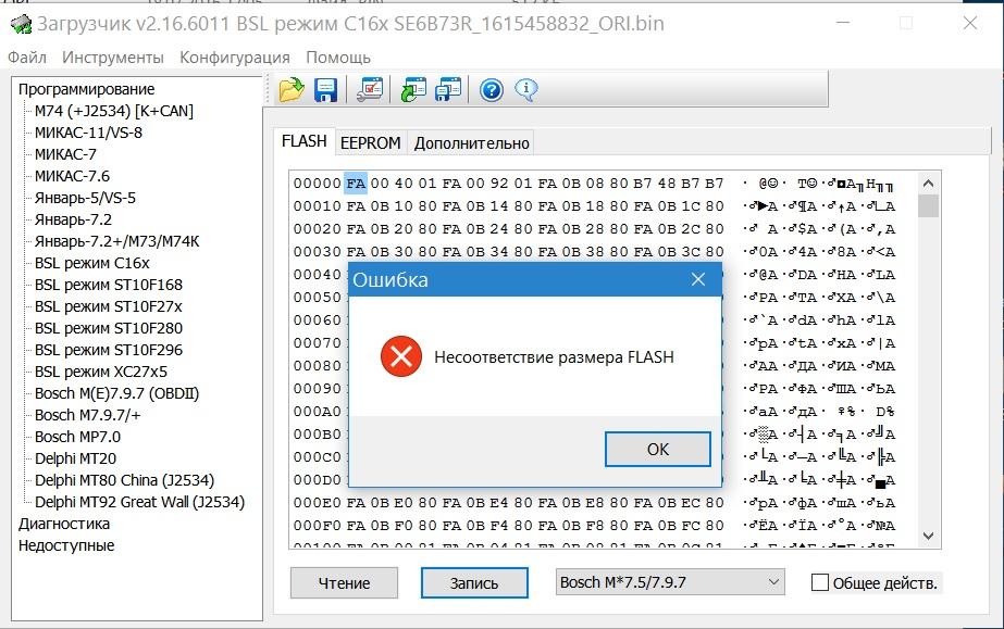

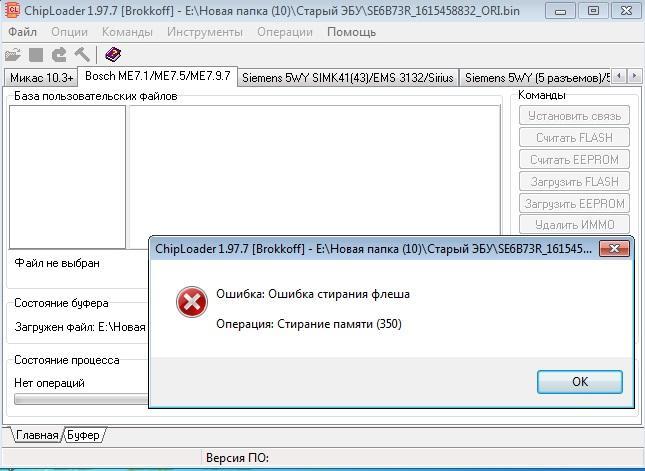

Там  флеш мертвая. Читается каждый раз по разному и пишится так же.Блок на связь не выходит,один раз на столе с записанной с третьего раза побайтно, связь появилась и оборвалась,а с флеши опять был считана битая прошивка.Возможно замена флеши вернет работоспособность ЭБУ , но у нас мы ее точно не найдем только заказывать.

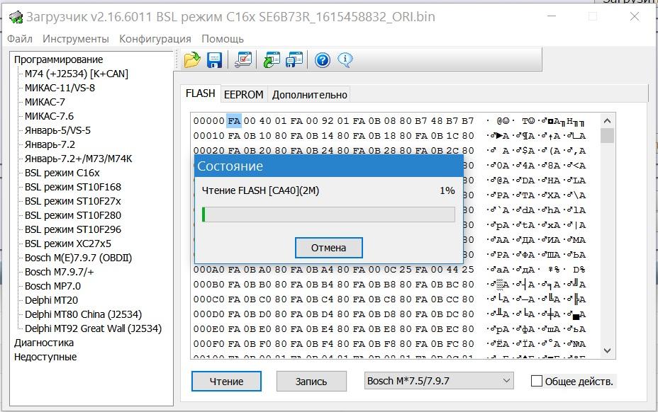

После Эдиковых манипуляций с флешем ,ЭБУ начал читать по BSL комбиком и чиплодырем . комбик правда читает мусор 2м.б а чиплодырь выдаёт вот такую ошибку при стирании
