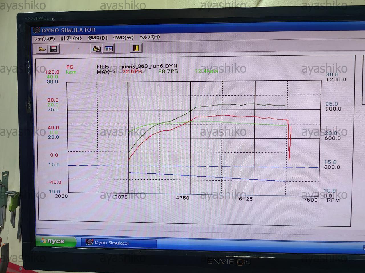

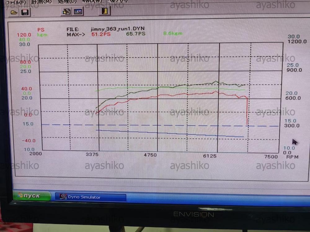

Не смог удержаться от предложения настроить Suzuki Jmmny кузов JB64W 0,66L turbo 2021 года.
В течении некоторого времени разбирался с прошивкой этого замечательного автомобиля.
Дальше запись прошивки в блок управления, снятие логов, анализ, и все по кругу несколько раз.
Считаю что эффект однозначно положительный. Прикладываю замеры на стенде после настройки автомобиля на дороге.
Данные мощности, момента из интернета.
Максимальная мощность, л.с. (кВт) при об./мин.  64 (47) / 6000
Максимальный крутящий момент, Н*м (кг*м) при об./мин.  96 (10) / 3500
Записали сток, замерили, получили результат.
Записали прошивку которую выкатывали на дороге, замерили.
По ощущения стало ездить намного приятнее, машина стала более понятнее в своем поведении, перестала постоянно переключать передачи с повышенную на пониженной и обратно при небольших изменениях рельефа, реакция на педаль газа стала более прогнозируемой.
