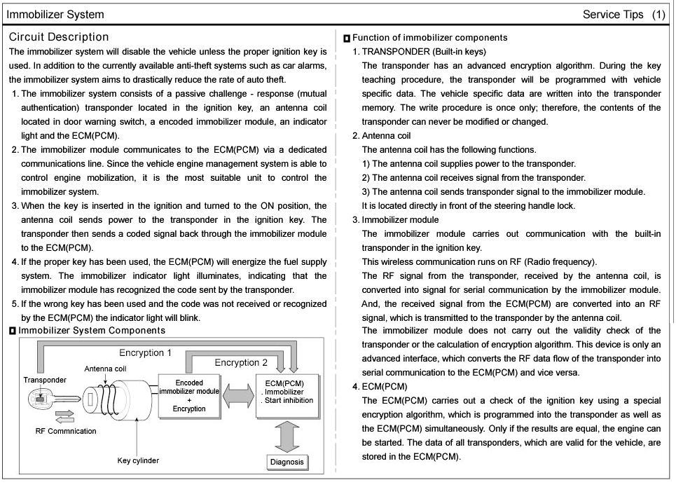

И тут ряд вопросов. в системе SMARTRA ключи получается лежат в моторнике? В имике только усилитель?
Надо доростить жгутик на имо- там получается - связь с моторником вывод Immo Data, питание постоянный плюс и зажигание, масса и антенна

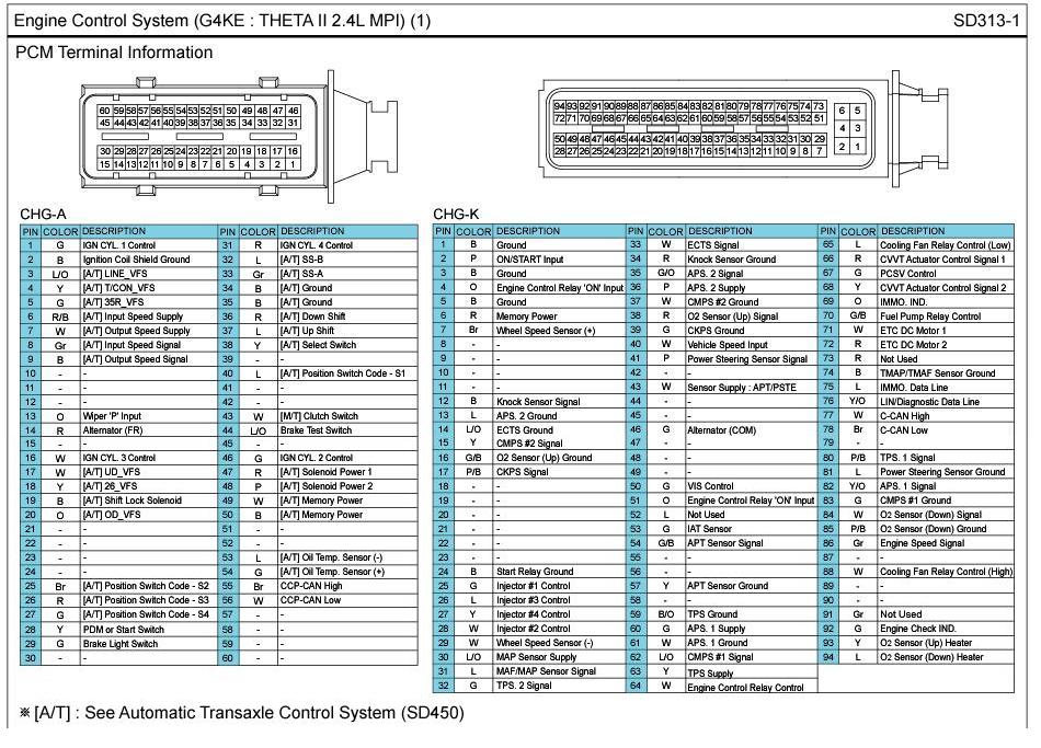

Да нет- первый вариант вроде похож, пин 75 иммо дата, в самом иммо тоже похоже что ничего нет, все в моторнике.

Иммо Smartra программно находится в блоке управления двигателем. В коробочке ИММО только усилитель. Если есть накачка на антенне, то нужно копать в сторону родного VIN с этого блока и вычислять по нему ПИН, как и написал Павел. Делать блок нейтральным, затем писать ключи. ИМХО. Лучше всего делать это Carmanscan.

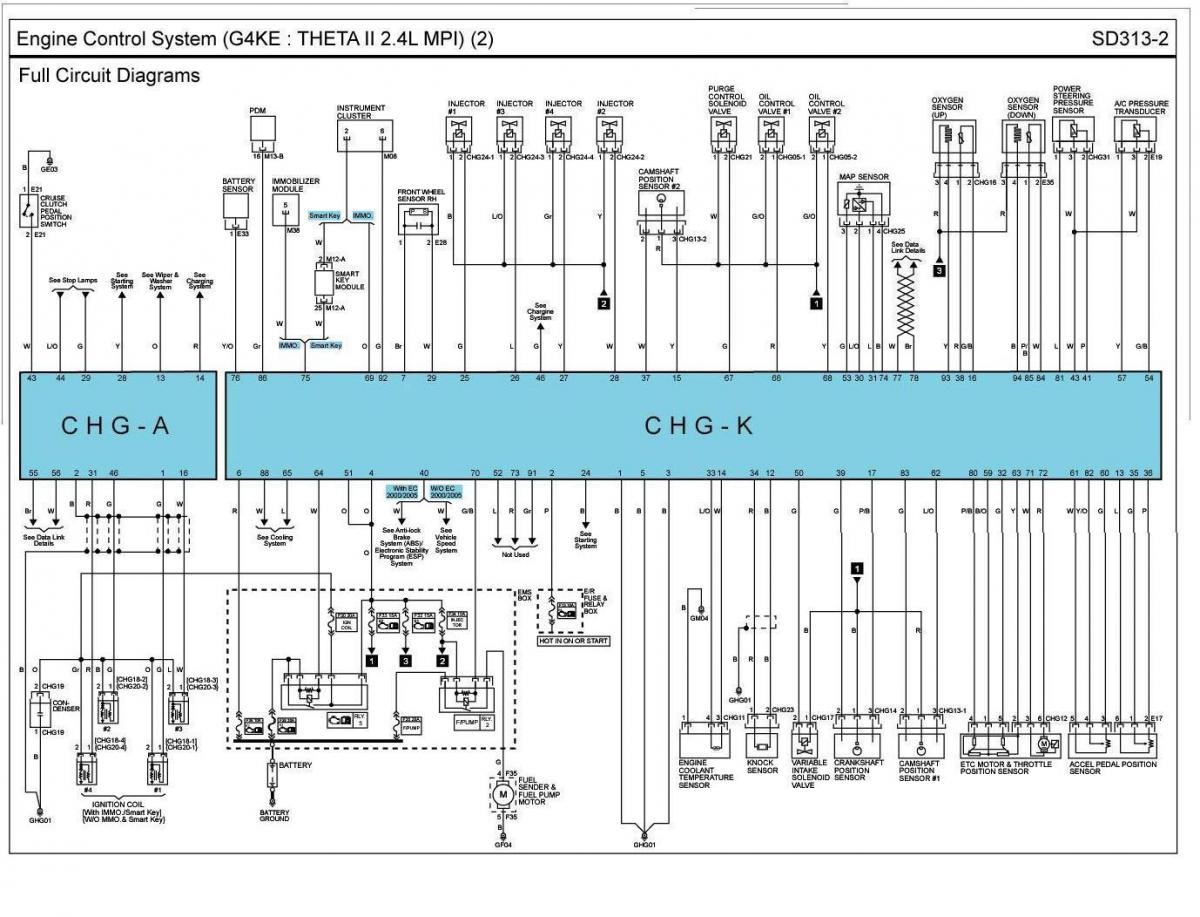

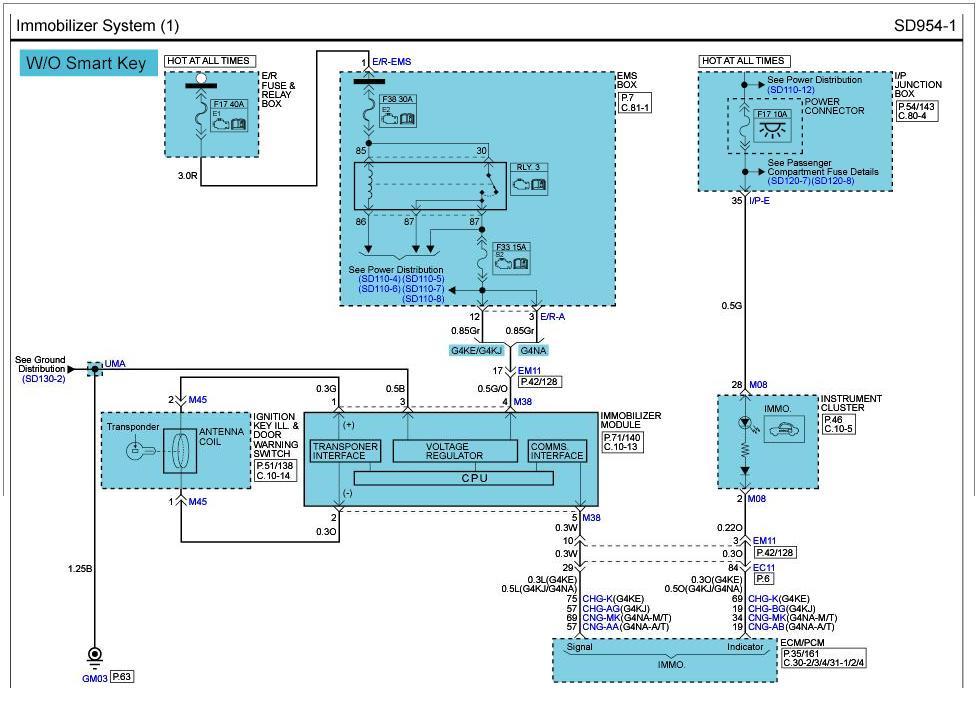

И судя по внутренней схемотехнике блока иммо схема не подходит под него...
блин что же делать...
Штекер на 10 пин
судя по всему так примерно- 1 и 6 катушка,
2 никуда
4 никуда
5 плюс
7 масса
8 и 9 как какая- то шина выглядит
10 плюс
похоже  наложал я с заказом...
может кто поможет по примерным пинам найти схему на такой имик- номер его 95420-2V000
Изменено пользователем alexiop
Вроде как этот имик стоит на Hyundai I40 MK1 кто может глянуть схему на него на имик
Еще есть номер 95420-2L700
Схема наверное на него...

И еще кто нибудь подключил sim2K -341 на столе- весь день бился - и 120 ом на кан и Чё только не пробовал , Не могу заставить на связь выйти...
