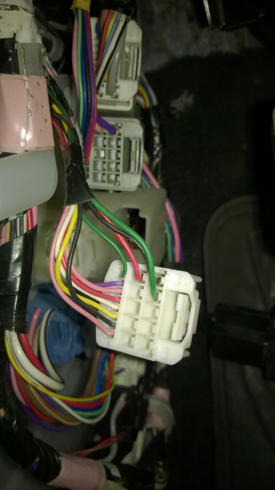

В кратце,на данном авто кузовщики перепутали разъем возле передней левой двери,белый(на фото)воткнули в серый и все--авто труп.

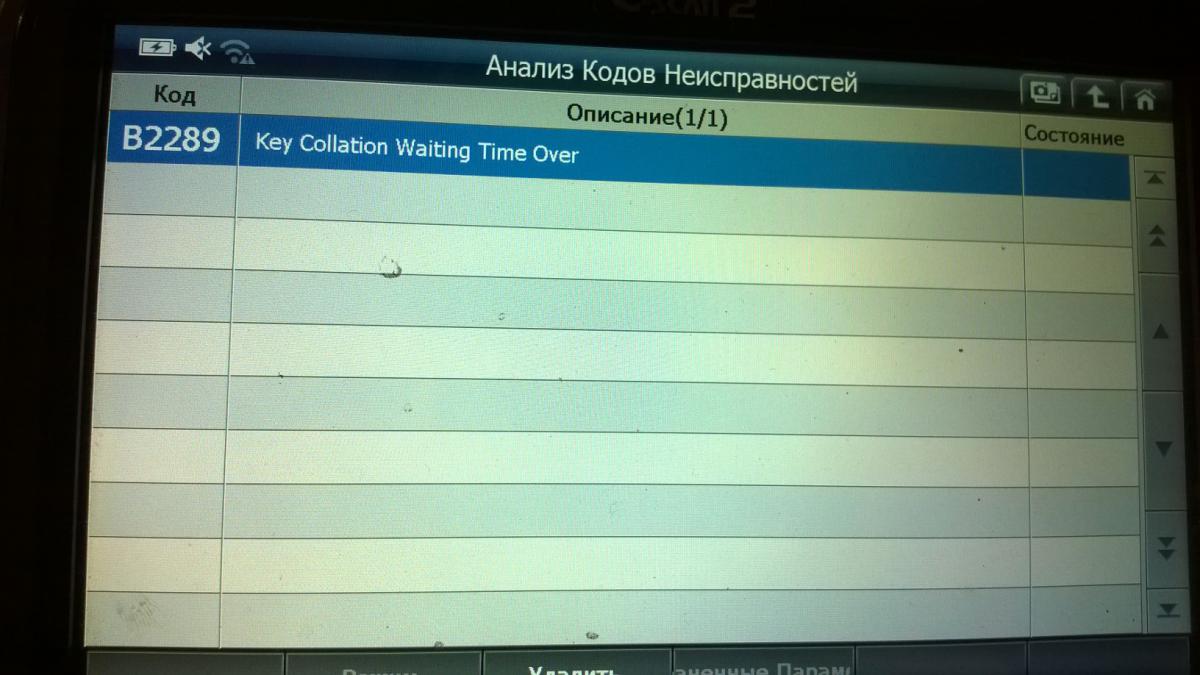

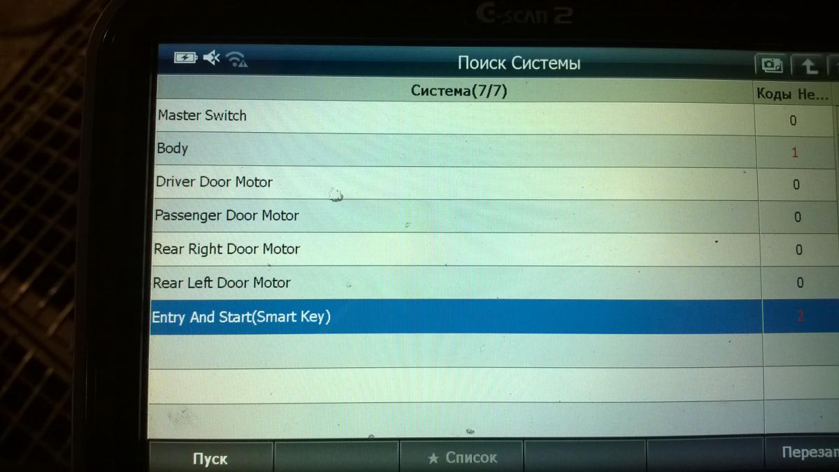

сканер показывает следующие в--
боди --В2289-истекло время проверки ключа.

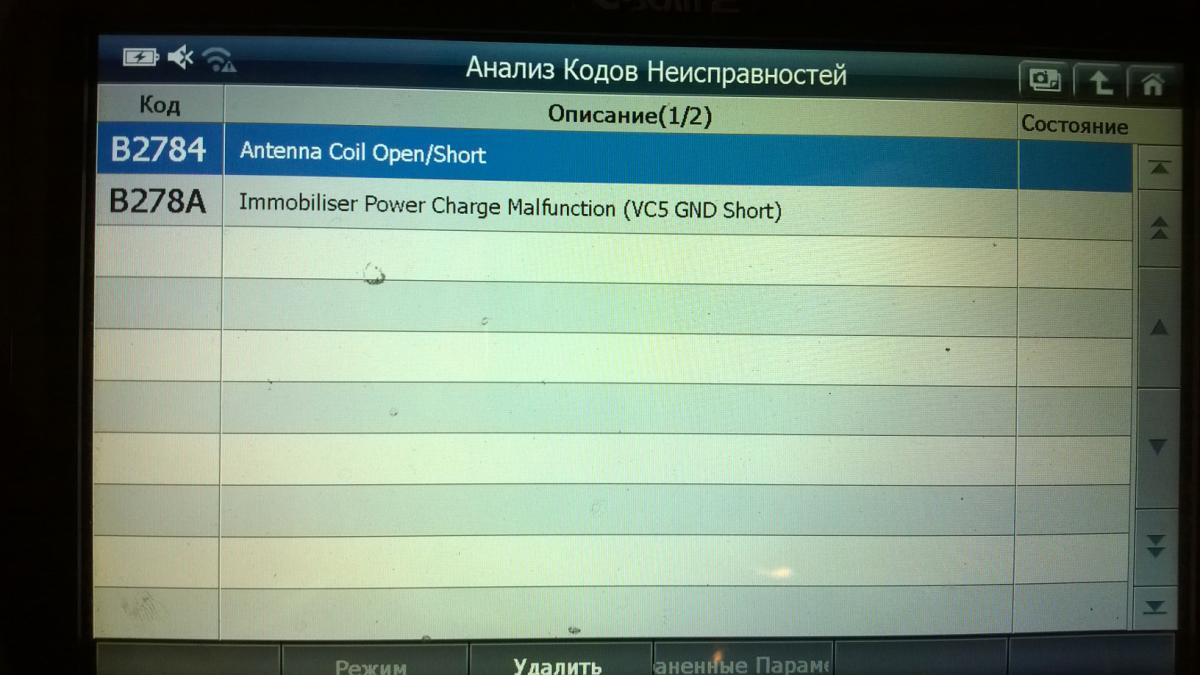

entry and start(Smart Key)--В2784   -- Обрыв или короткое замыкание в цепи антенной катушки
В278А--    Короткое замыкание на GND в цепи питания системы иммобилайзера

post-11-0-39076200-1447765512_thumb.jpg-вот этот разъем воткнули не в свое место
