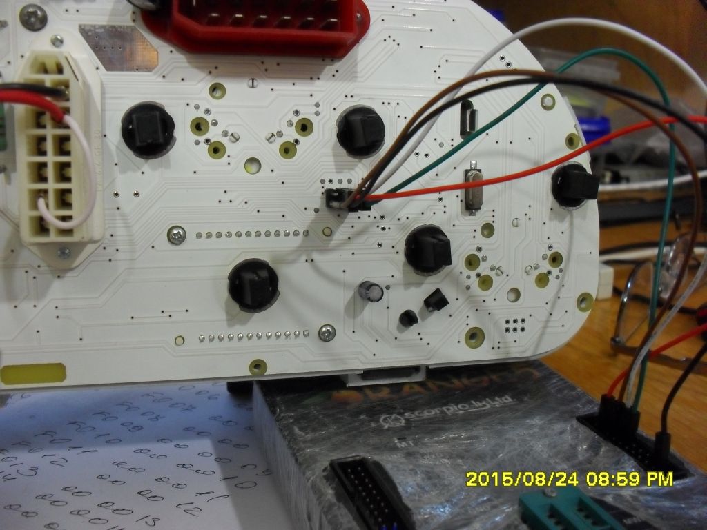

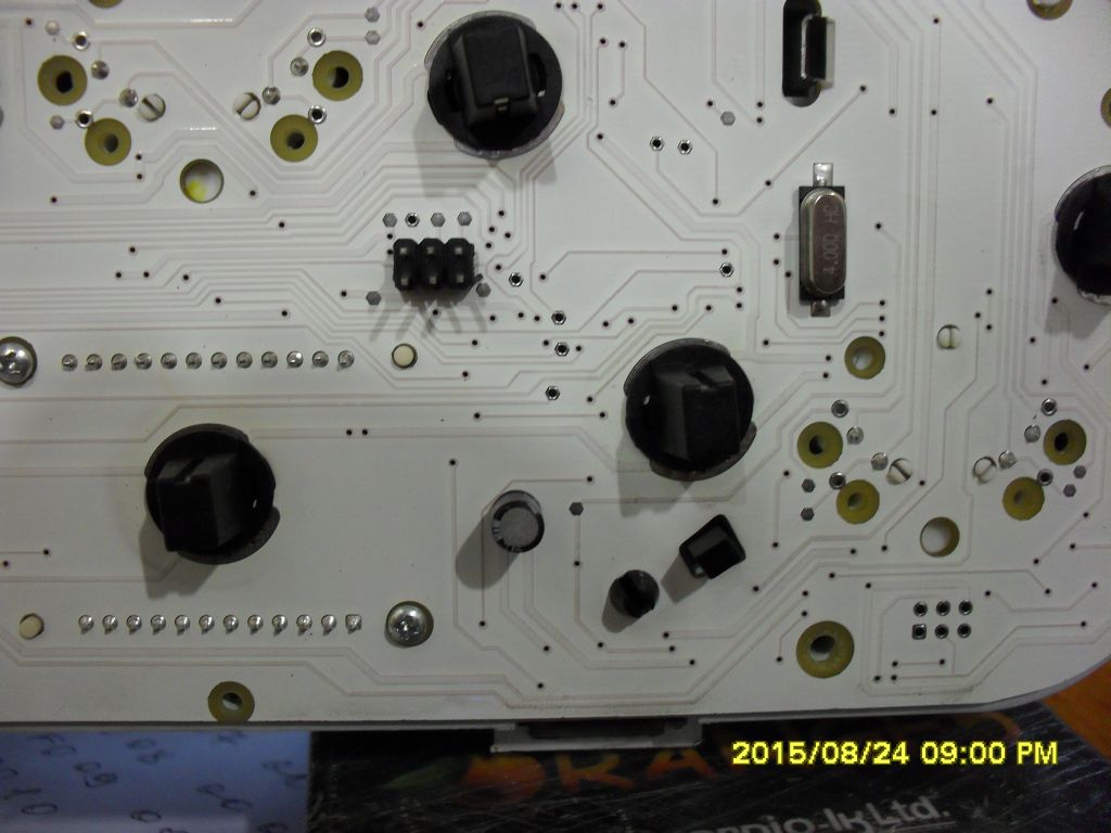

Да снята была галочка с области CODE, я и другими программаторами читал, как была область закрыта от чтения, так и осталась, конфиг как был, так и остался, не чего не стерлось, работал исключительно с eeprom, хотя какие то подводные камни и есть с пик китом.  ПО-5 по моемому рядом не стоял с это панелью, смотрел мануал по распину, ни чего похожего с панелью не нашел, какой то редкий экземпляр.
кто то делал такую панель по-5? как и что подключал к по-5, у меня только разъем isp, а по хелпу подключения , это сервисные разъемы.

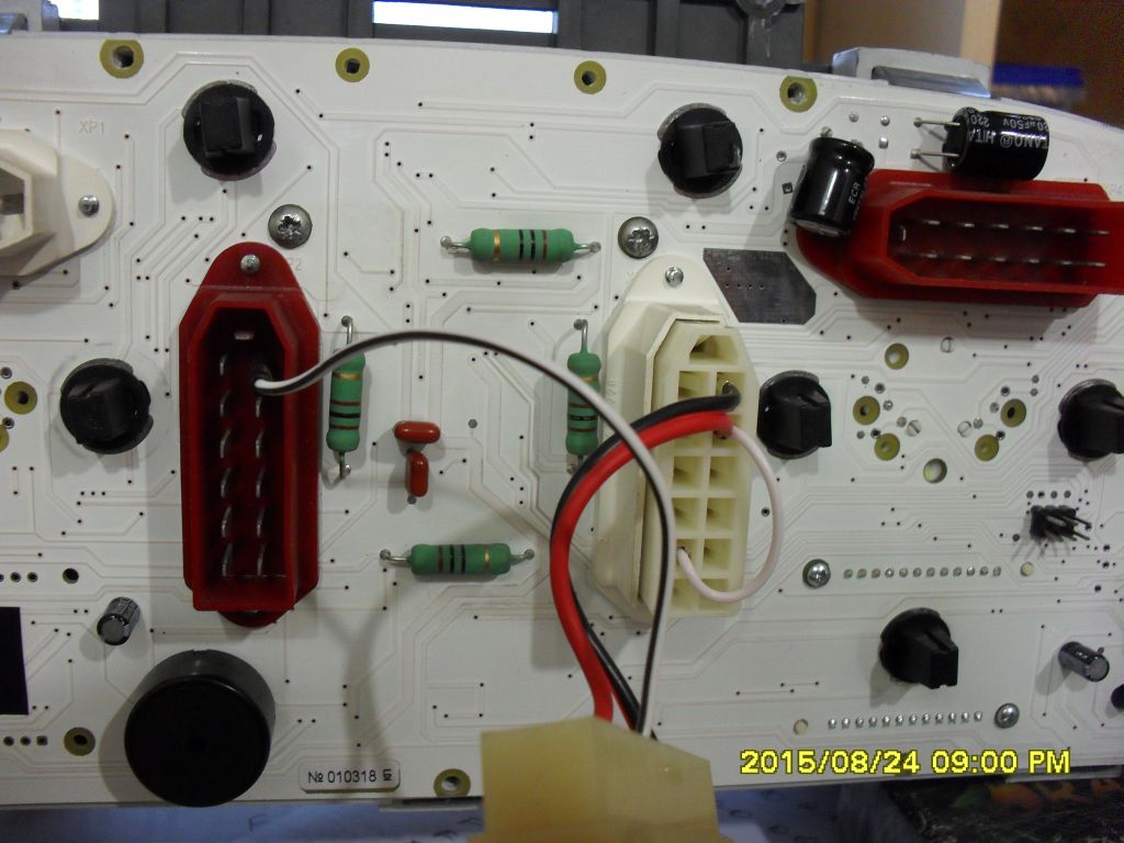

Я делал такую панель на Газель Бизнес. Подключение согласно мануала. На разъём 3 провода, + питание на колодки. Всё.
По5 делает их, внимательно смотрите мануал. Под рукой сейчас нет, поэтому точнее не подскажу.
