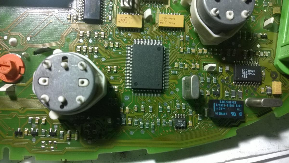

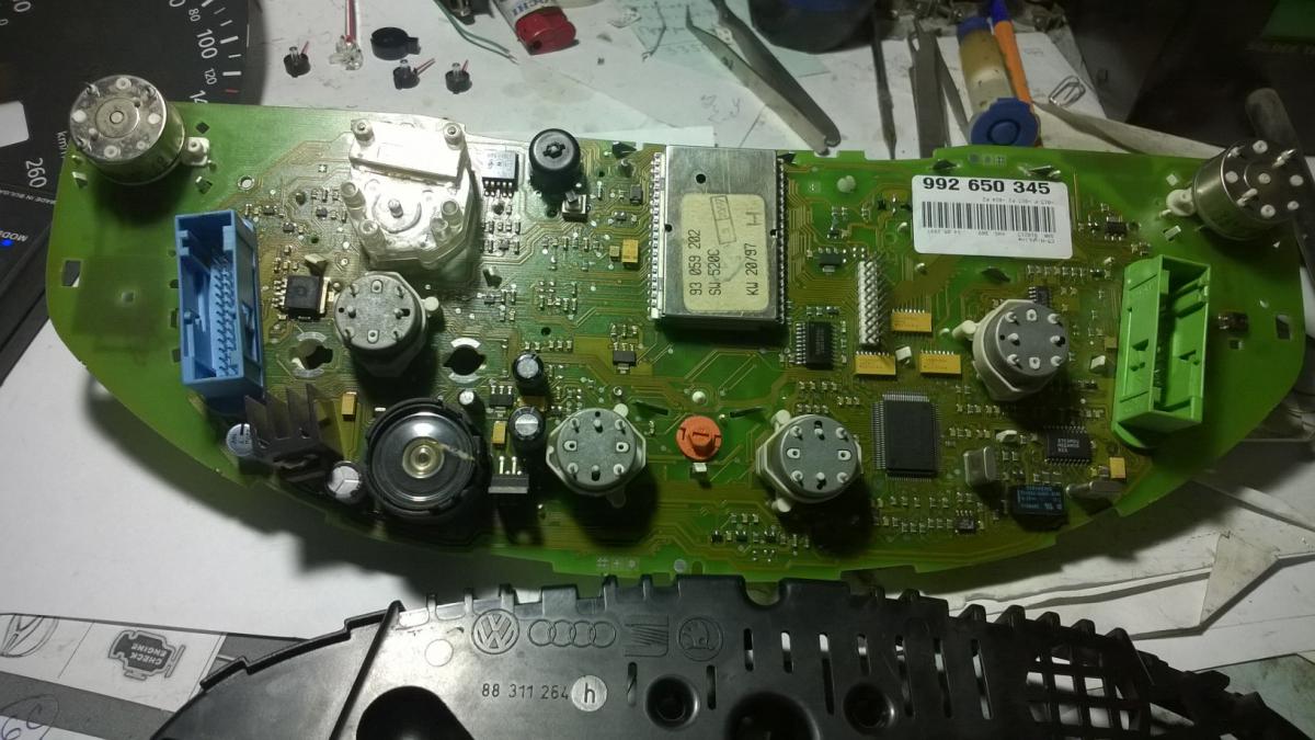

Притащили данное авто, со слов клиента, при запущенным двигателе или только при включенным зажигании передергивали фишки на панели приборов и после этого панель благополучно " легла" не подает признаки жизни-- при включенным зажигании горит только одна лампа зарядки. Проштрудил проводку и обнаружил, что нет массы на 9 пине -- восстановил , но панель молчит-- разобрал ,визуально вижу около синего разьемы на плате потемневшая микросхема с явным признаком перегрева BTS42GL1 походу по питанию , в инете данная микра бьется но аналогов как то не нахожу.
Может подскажет кто , что можно подобрать взамен?
Панель стоит VDO 4B0 919 880 A --подключение на трех фишках( сияния, зеленая и красная), прорабатываю так же вариант замены и тут возникают вопросы, искать именно такую или можно ,что то другое подобрать? Авто на коробке автомат и плюс у меня ключи читаются как Мигамос 13 и я еще не разу не встречал, чтоб в щитке был id13 все как то Id48, а 13-е в иммо боксах были. Епромка 93c66 подкидывал в АСЕ и в Танго дамп не принимает, единственно когда читал ,оранж показал пин- код и все . Фотки и дамп выложу завтра. Задача восстановить полноценно , старую панель если не удастся поднять , тогда нужно искать б/ у с возможностью восстановления иммо.

Может bts426l1 ?
Да ,эту микру проще найти, мож и в нашей большой деревне отыщется .., с этого момента и начну. Не получится , будем искать такую приборку.

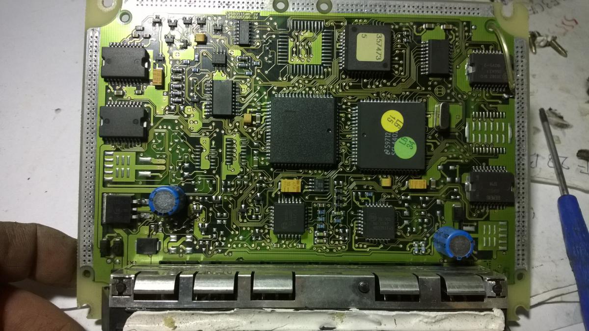

Парни, мож кто богат на схему эмуля для этого авто? Собрать эмуль да запустить хоть попробовать, вообще живое там это корыто или нет. Моторник эбу вскрыл и там беда --- паянный и контакты на пинах окислены, короче походу ооочень долго оно не запускалось...иммо офф на этом эбу не выйдет, в крайнем случаи нужен будет эмуль, если панель родную не найдем. Эбу стоит Motronic 3.8.2
убивал на этом блоке иммошник, стоял на гольфе 4 2.8 VR6. immo decoding 3.2 в помощь
В архиве родной файл моторного еепрома Motronic 3.8.2 ,у кого установлен immo decoding 3.2 (у меня есть, но не установлен) вышлете с мод.иммо офф пожалуйста --попробую,еще раз,но в любом случаи буду восстанавливать как положено. Епром 24с02
