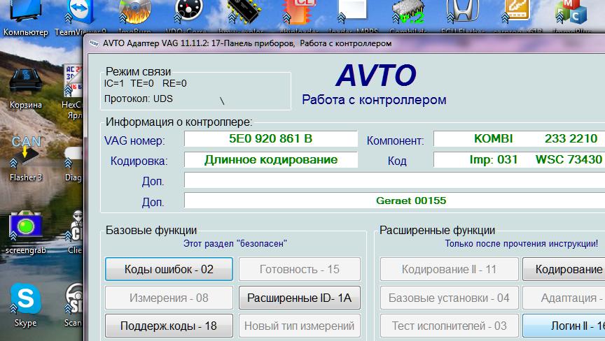

  6. Витиным прибором пробовал позавчера 2013 шкоду, с последним обновлением не взял, а жаль, видать не все доделано... Но зато до этого и ниже версиями 2шт сделал спокойно за пару минут 2013года. Хм может попробовать откатиться, но клиента уже нет .... не подумал....

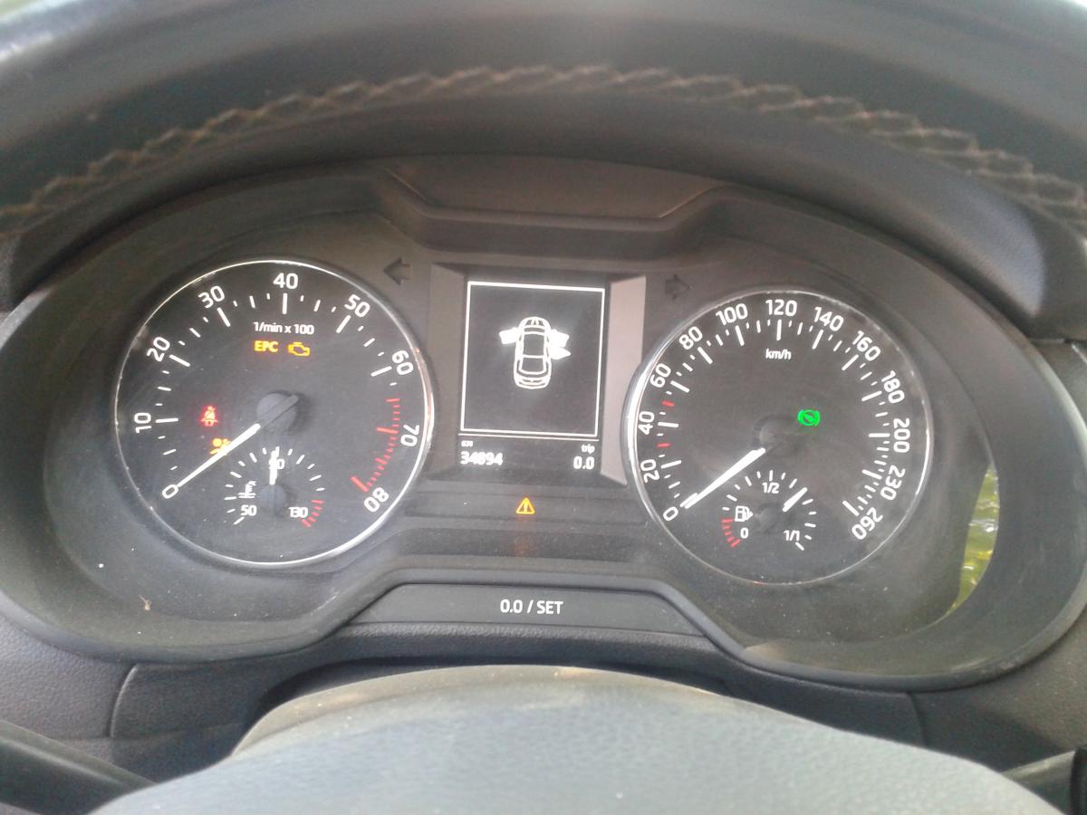

  8. Всем привет может кто сталкивался Шкода Октавия 2013год, фото панели прикрепил, 5E0 920 861B приезжали такие же такого же года, Виктора с Окти VVDI спокойно брал, а тут никак не может даже пробег прочитать, а так же Абритус Клон не цепляет, машина Венгерской сборки. В ручную делать получается? или я что то не так делаю? P.S Выбирал различные методы подключения к разным типам протцев и епромов
  9. Spiria правильно написал стрелку криво могли поставить, в епроме не хранятся какие либо настройки работы системы спидометра. Напиши номер панели помогу с родным дампом если надо штук 15 минимум есть на них дампов, а в последнее время уже и не сохраняю все солярисы по диагнозе делаются за 1 минуту )
