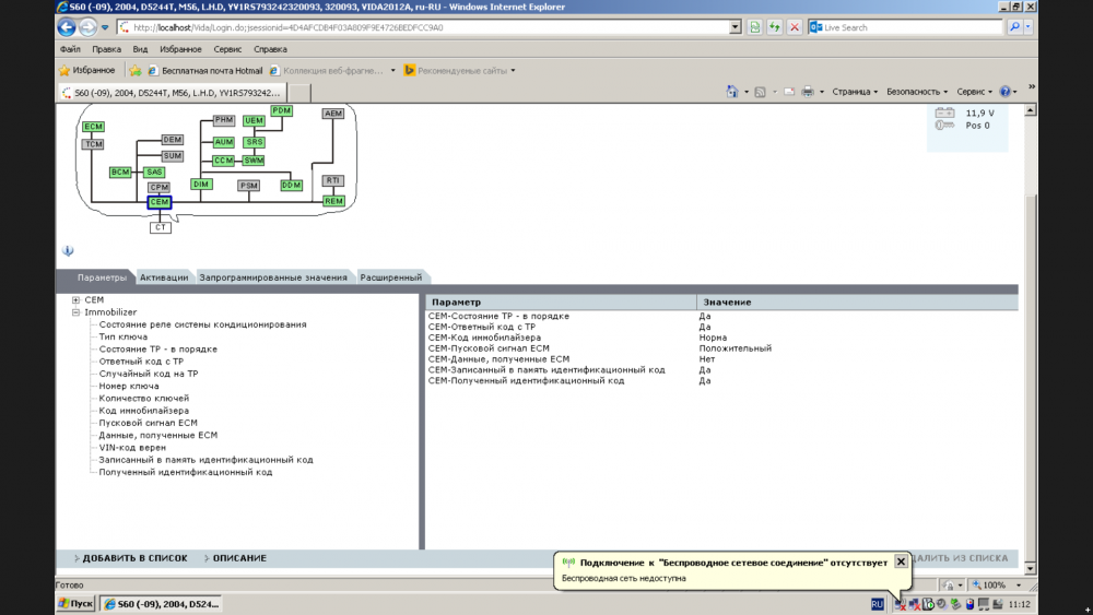

  15. вот ,что вольво вида видит по параметрам в иммо сем ,после перепайки еепром и флэши с эбу двигателя родного в б\у:
  16. Volvo s60 2.4d 2004 ECU edc15 c11 Авто не заводиться, пол города объехало электриков. 5 месяц не может ее никто завести,скитается...вот и до меня очередь дошла. проверено следующее: -компрессия двигателя 30 бар в каждом катле -метки грм внорме -давление топлива 155 кг/см3 при прокрутке стартером замеря манометром и смотря по диагнозе компом volvo vida -подкачка топл насос проверен питание идет насос качает идеально комп диагностика эбу двигателя родного показало следующее: -ошибок нет -по параметрам не видело показаний датчка коленвала и датчика давления топлива провода от эбу двигателя до датчиков коленвала и датчика давления топлива вызвонено и проверено на короткое обрыв и верносьб осцилограммы с них СЕМ модуль - ошибок нет по параметрам следующее ниже на картинке -volvo s60: эбу двигателя проверил -косяк первый был в нем. привезли б/у .установил и диагнозой прочел: видит по парметрам датчик коленвала и датчик давления топлива. далее с родного эбу двигателя в б/у перепоял еепром , флэшь ,так как сем модуль соответственно на б/у ругался. после перепайки и установки эбу на авто подключился диагнозой пишет следующее картинка volvo cem autocom питания на эбу двигателя все основные приходят, дайте пожалуйста совета куда капать...в чем может быть проблема ...? volvo cem autocom.zip volvo s60.zip
  17. проблему решил: сделал ЭБУ двигателя новым ,т.е ресетнул . после чего, ошибка ушла сама и я произвел телекодировку и адаптацию, теперь все четко работает! всем спасибо.

  22. всем спасибо ) мне нужно было проверить свои приборы ,способны на что они, и клиент не торопил, так что как то так) был ссмысл все это делать! а так я понимал ,то,что вы сказали вначале про синхру, просто надо было для себя убедиться,чтокес,пиасини и икпрог читают флэшь с данного блока, вот и все и для себя сохранить на всяк случай)и сравнить с каждого прочтенного дапм-итог они все прочли одинаковы из них первое место заняла пиасини за 20 сек прочла, на втором месте кес, а на третьем икспрог 10 минут читал! вин и пин сответствовал друг другу в эбу двигателя и бси, лишь слетела синхра ,которую восстановил спомощью пина ,которые вытащил и с еепрома 95256 бси подтвердил ,тому пину,что вы мне выложили по вину, за что весьма благодарен!делал так же икспрогом с выпаиванием и калькам прочел вин пин и ключи и сравнил с чипом ключа все соответствовало,для прописка заново ключа и телекодирования, но не во время мой диагбокс умер... поэтому пришлось звать товарищей,чтоб приехали с диагбоксом: в итоге ключ прописал ,но эбу все равно был заблокирован и, сдела телекодировку,все равно двигатель блокирован ,тогда сделал следующее зашел в зап части, перепрограмирование и востановление синхры спомощью пин-кода, делаеться за 5 минут! и авто сразу завелось!соответсвенно по параметрам блоикоровак не! с этим тазам проддолжаю бороться,так как на штекерном разъме поковырялся кто то и в итоге надо менять разъем ,так как авто ведт себя еадекватно, то заводиться,то нет , то ошибок целый букет.. 10 контактов уже поджал, задолбало уже проверка с контактами... а еще ошибка ,та что висела по телекодировке не удаляется ,даже после телекодирования и адаптаций! вот такая вот история! спасибо всем !
  23. всем спасибо!проблема была в синхре, восстановил через диагбокс, но понадобился пин-код,который был вычитан по вин и потом сверен через вычитанный дамп с бси еепром 95256. но есть проблема еще в проводке может сама заглохнуть да и ошибка з 1613 по телекодировании висит не стирается. телекодировку .в бси и моторнике проводил не помогло.
