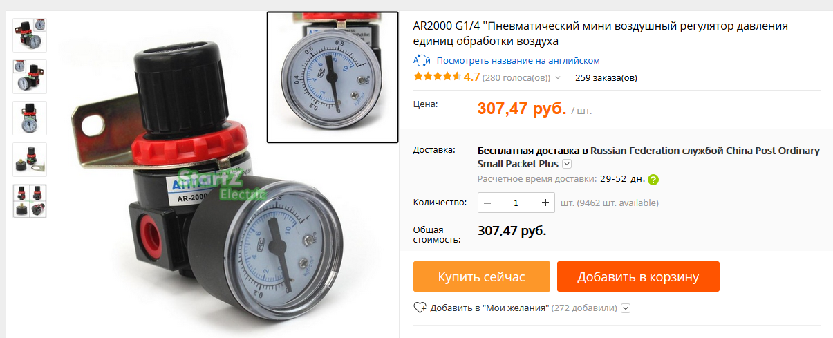

  1. или вот такой копеечный клапан аварийного давления...Правда на низком давлении я его не пробовал (он у меня стоит верхнем давлении компрессора) но регулировкой наверно можно настроить и 0.5 нижний...В крайнем случае наверно можно подобрать более мягкую пружинку...

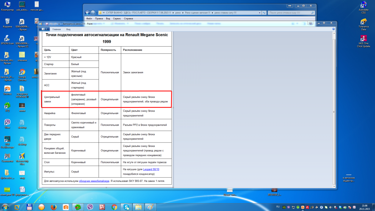

  5. Почему хрень? Подключено согласно схемы точек подключения из разных источников. Давай сначала.Просьба ответить тем-кто реально подключал сигу на ДАННОМ авто! На другие авто много раз ставил-так что ничего я не напутал. А по простому то - оба канала ЦЗ сиги подключены соответственно к фиолетовому и розовому проводу нижнего разъёма BCM..-куда и рекомендуется. Если надо- есть записи pin этого разъёма. Также перед подключением к этим проводам была проверена принадлежность их к ЦЗ, и ПРОВЕРЕНО с помощью пробника управление каналами. Замки отработали адекватно. Я сам любитель перебдеть -чем недобдеть. Пжлста, отвечайте только те -КТО В ТЕМЕ установки сигнализации на этом авто.

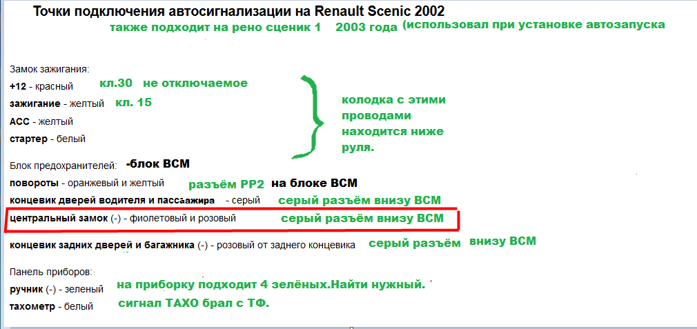

  6. Отключил оба канала управления ЦЗ сиги (вынул преды) -заработала штатная кнопка ЦЗ в салоне...Удалил ошибки по ЦЗ в салоне. В моём третьем посте в схеме подключения есть ошибки?-подключено точно так, как там указано. Одно понятно-надо разобраться с завязкой на штатную кнопку. Пока авто ставится на АЗ брелком сиги, а двери закрываются штатным рабочим брелком . Буду продолжать искать причину данного трабла....НА ранее устанавливаемых сигах на других авто таких проблем не возникало....Но это же француз....Тут всё ни как у людей....

  8. Как понимаю на этом авто нельзя подключать напрямую управление ЦЗ с сиги....Вероятно надо установить доп.реле? В трёх сайтах в инете нашёл точски подключения и во всех трёх указаны эти провода ЦЗ на BCM.....Но что-то здесь не так.....Через прогу висит ошибка по ЦЗ ...неудаляемая.... Вот тут я сам дописывал некоторые моменты при установке...В чём же ошибка?

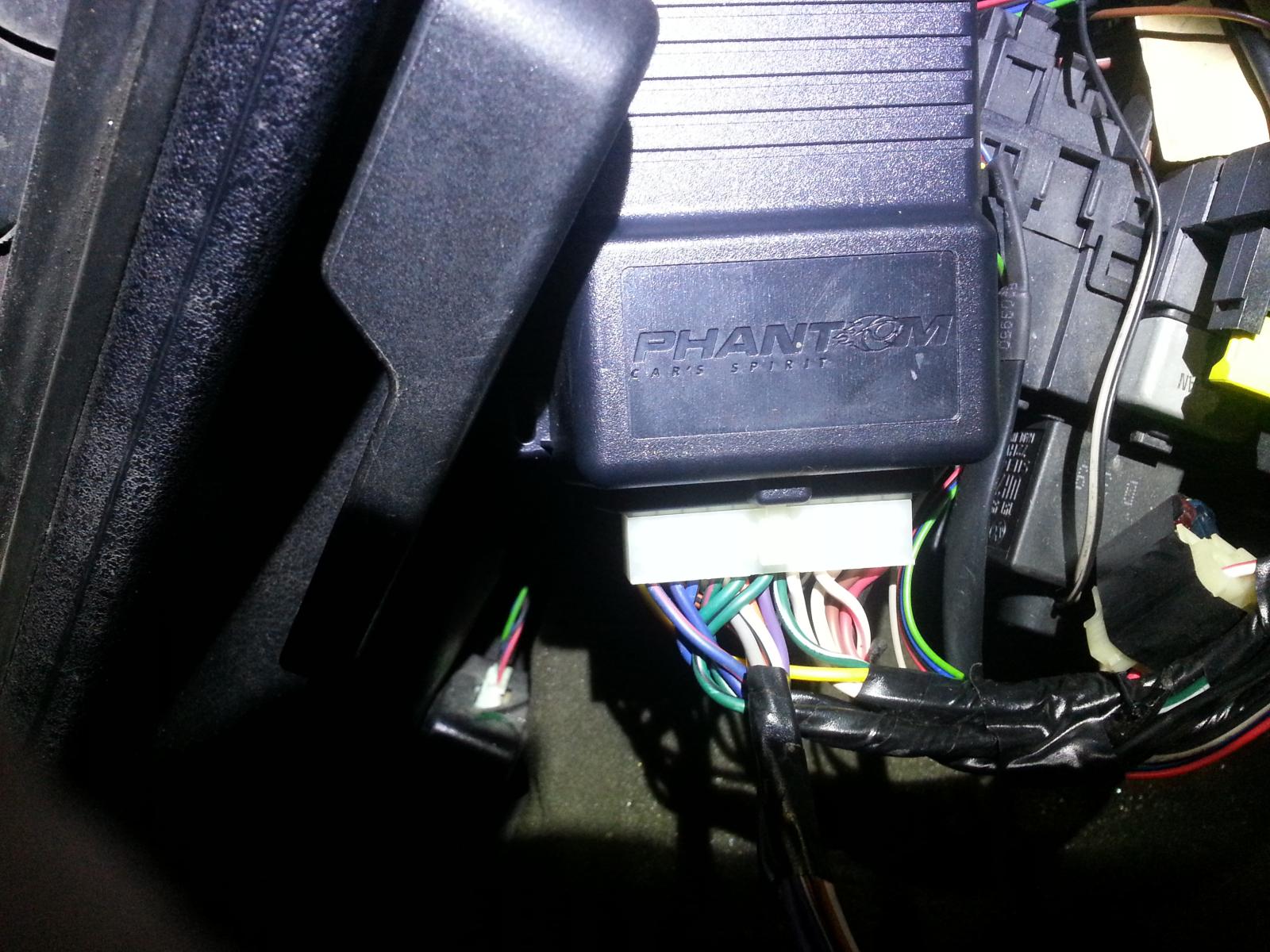

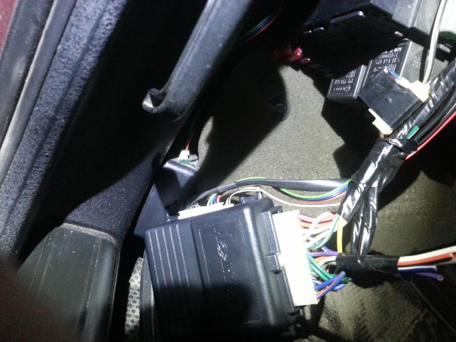

  9. Привет! Установил данную сигу с АЗ . Всё работает нормально...НО....Перестала работать кнопка ЦЗ в салоне. ЦЗ подключал на BCM .Что я сделал не так? Помогайте....Авто 2003 года. Бензин.1.6l Подключал так

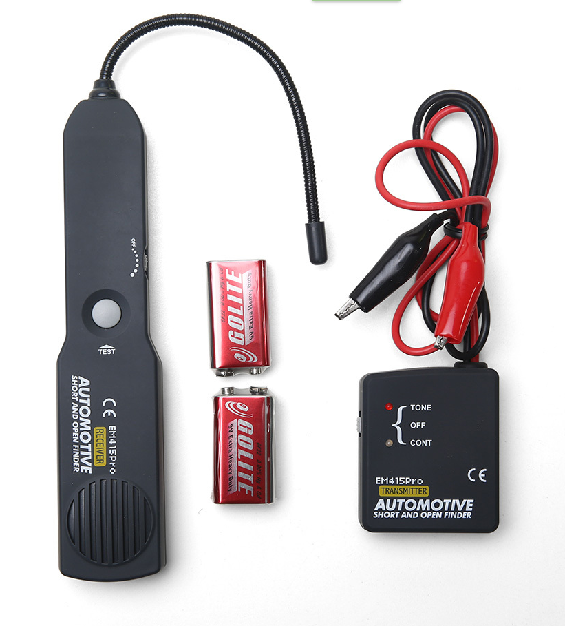

  17. Проверил на нескольких авто свою задумку с кабельтреккером...Работает отлично и показательно!....Прекрасно слышен уровень фона !...Здорово слышит исправные ИКЗ (с неисправными пока авто не было)....ПО уровню фона легко можно предположить исправность вторички, ВВП....ПРи некоторой тренировке просто прекрасное подспорье в руках ищущего новые способы диагностики мастера...
  18. Их есть у меня...Так его на ВВП всё-равно надо цеплять....А если ВВП нет на двс? Моя задумка в предварительном дистанционного грубом обнаружении повышенного поля эл.маг.помех....А дальше уже мотор-тестер...
