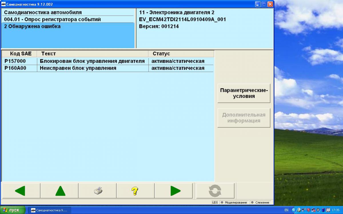

  1. эпопея продолжается. залил в донора все дампы с умершего блока. машина завелась на 4-х горшках с ошибками 5523 - Блокирован блок управления двигателя P1570 00 [039] - механическое повреждение 2783 - 0 P160A 00 [167] - невыполнимо в данный момент кто может подправить еепром?

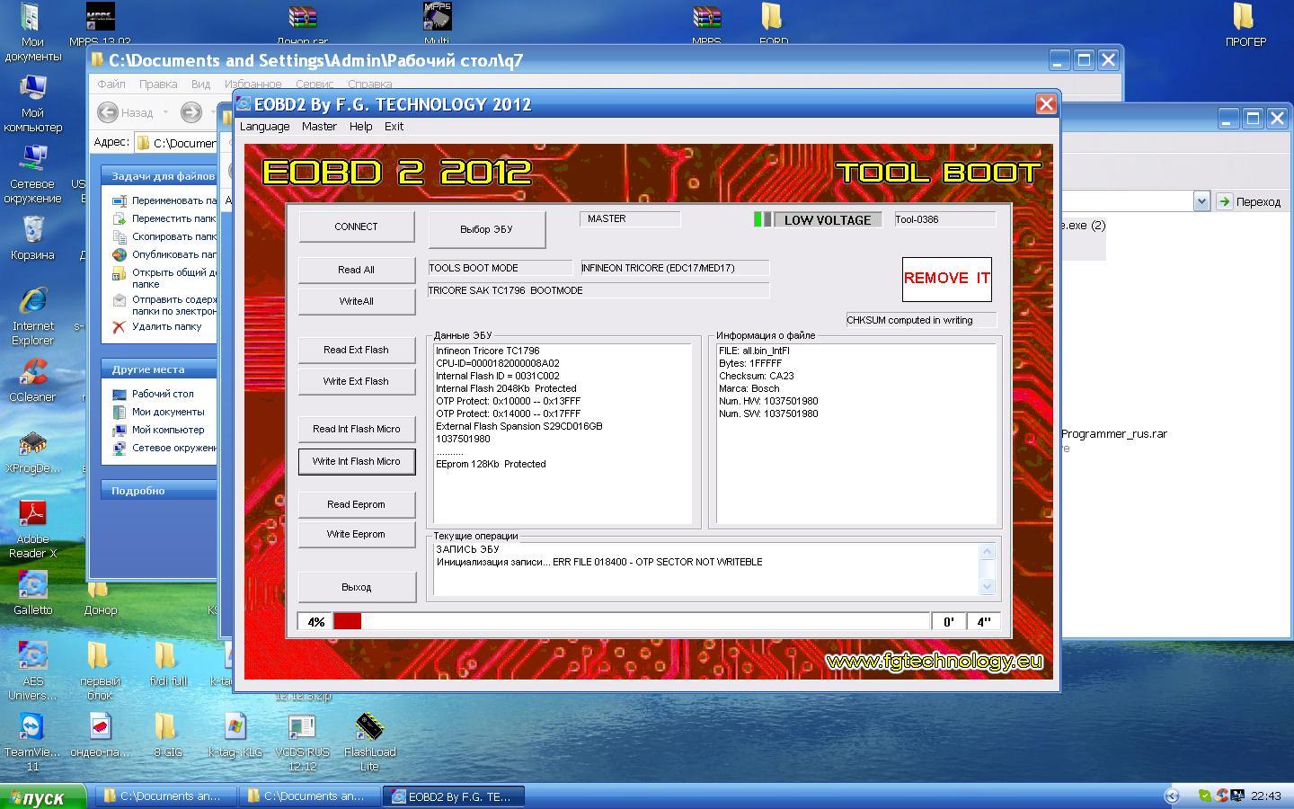

  2. AUDI Q7 4.2 EDC17CP24 V8 4L0 910 409 A EDC17CP24 CCFA 4.2 0 281 015 347 Сгорел блок слейв. в донора с разборки залил ЕХТ-флешь. INT-флешь не перезаписываеться , кто может подправить ЕЕПРОМ что бы завести машину без ошибок 1 блок.rar
  3. AUDI Q7 4.2 EDC17CP24 V8 4L0 910 409 A EDC17CP24 CCFA 4.2 0 281 015 347 Сгорел блок слейв. в донора с разборки залил ЕХТ-флешь. INT-флешь не перезаписываеться , кто может подправить ЕЕПРОМ что бы завести машину без ошибок 2 блок.rar donor 2.rar
  4. Правка еепрома помогла. ошибок нет ! Спасибо !!!
