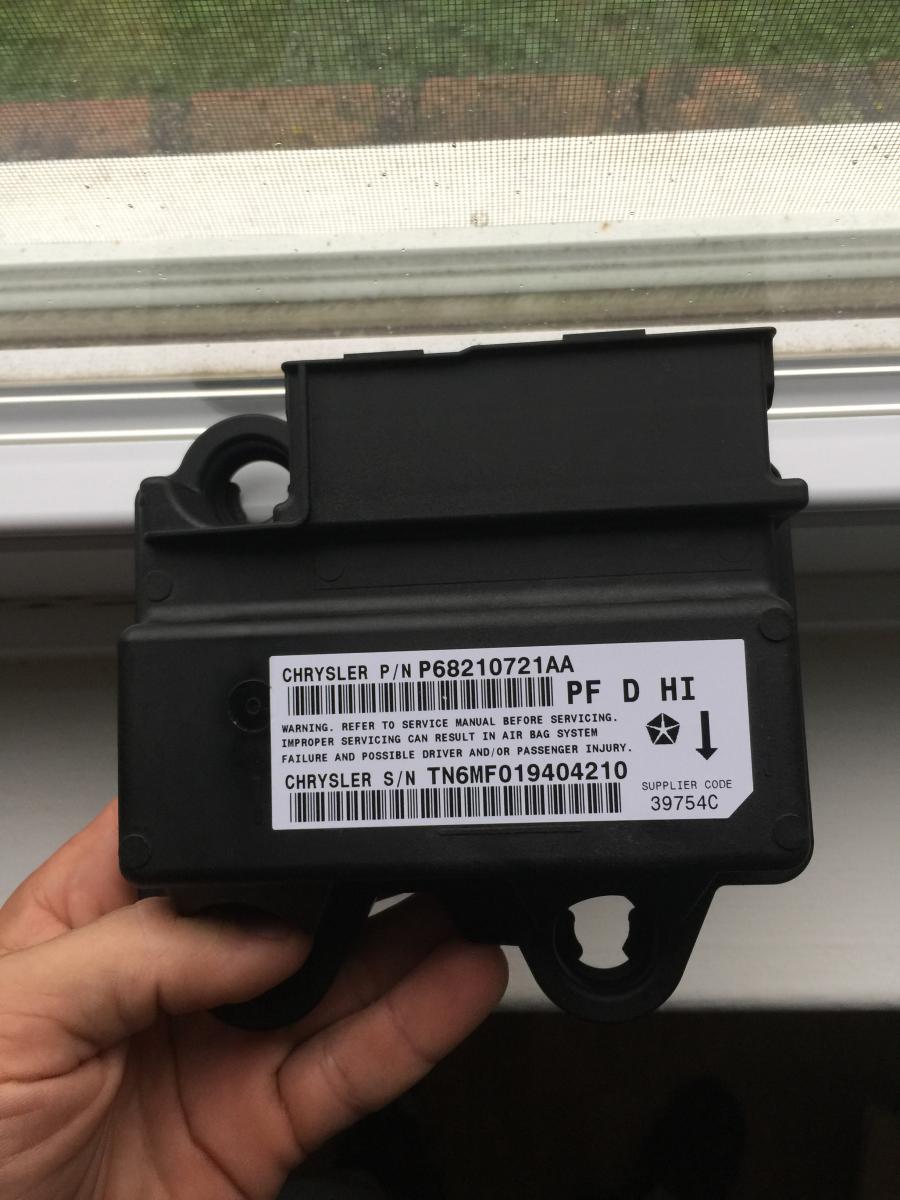

  3. P68210721AA

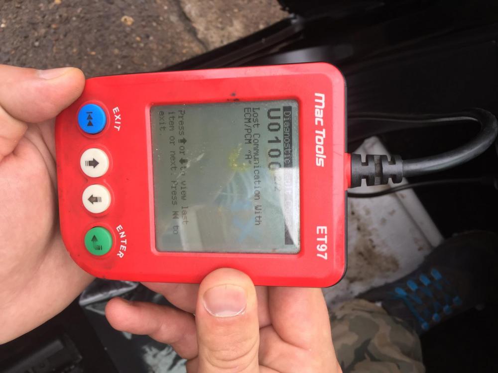

  5. Из диагностик у меня только Delphi и WOW они показали только что нарушена связь с Ecm/pcm (u0100)

    Доброго времени участником форума!У меня возникла такая проблема:нужно было очистить от crash блок srs на Dodge Dart 2013 я считал damp на форуме мне сделали пробный вариант .Когда я поставил блок и завёл машину значёк airbag не пропал я попробовал есчё раз но всё тоже самое.Я взял сканер посмотреть ошибки там высветилась ошибка u0100(потеря связи с pcm) и что-то про abs.Потом я попробовал сново завести машину но она уже незаводилась ,после 3-4 попыток появилась надпись на экране Enter anti-theft code.Короче машина перестала заводиться(На след день я закинул старый dump в srs попробовал завести ,результат тот-же машина не заводиться.Подскажите пожалуйста в каком направление капать дальше и почему могла возникнуть Токая проблема?
