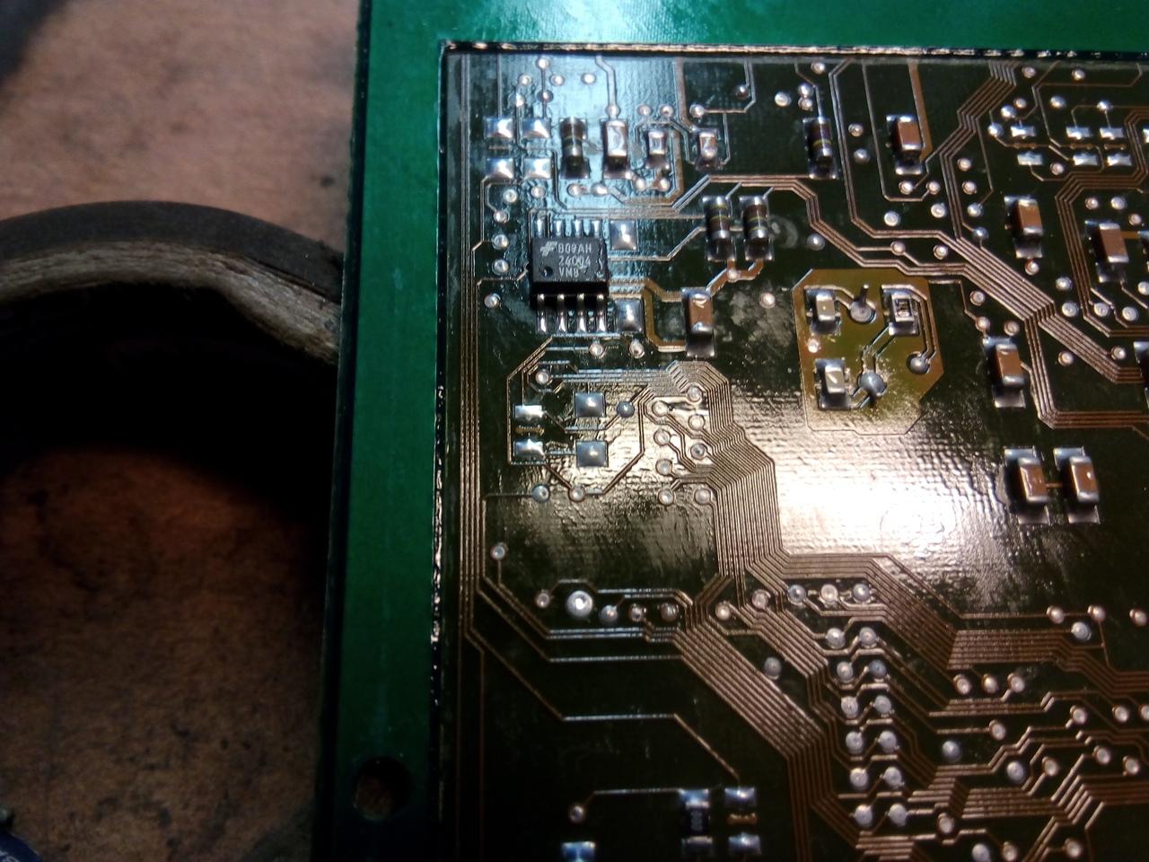

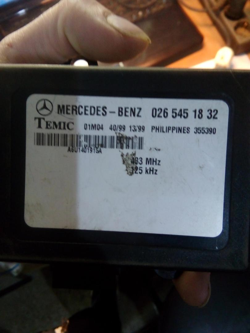

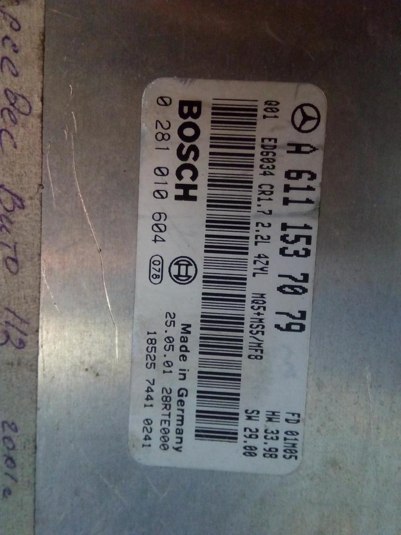

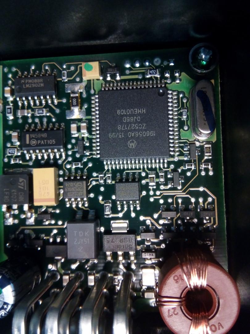

  17. Добрый день, подскажите пожалуйста, авто Mersedes VITO 2,2сdi дизель 2001г. Притащили с надписью start error на щитке, стартер не крутит, ошибок нет не в одном блоке, но в переменных написано пуск двигателя-нет. Стара нету, слил еепром с ЭБУ, вычитал мотороллу из иммо, есть ли вариант подружить по дампам эбу-иммо-ключ(точнее ключ писать не чем, думаю в каком нибудь блоке ключи остались). 24с04 еепром ЭБУ+hc08stok.zip, щас пытаюсь програмкой сделать start error 1.3, прогнанный через программуMercedes Start Error.zip , сравнил изменения в хексе, бред какой то, дамп эбу не тронул, а дамп иммо ваще все поменял, как быть сижу думаю
