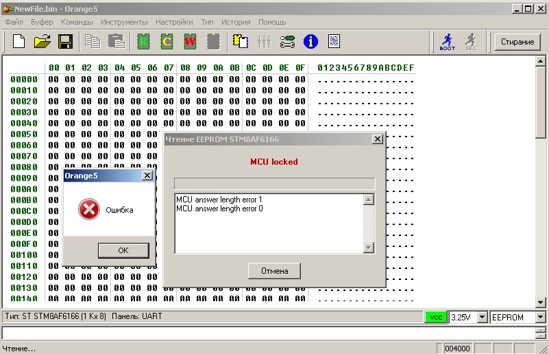

  9. 5 часов назад, Иммо-Бокс сказал:
    Остается прочитать иммо в котором STM8 и по дампу положить транспондер.
    Отвечу сам себе: проц STM8 в этом иммошнике лоченный  - прочитать нельзя. Если снять защиту, то еепром и флешь стираются, но проц можно будет переписать. Другой вопрос где взять еепром и флешь от необученного такого иммо.
    Получается некий тупик... Думаю поможет покупка нового иммо, и далее наверное заливка в моторник через BDM фулфлешь от такого авто с известным пином или хотя бы VIN, пин посчитаю. Как-то так вижу пока примерно...

    Не стал создавать новую тему. Точно такой же вопрос: Santa Fe 2015 иммо 95420-2V000 ключи DST+
    Пин авто не известен(блоки донорские, по VIN пин не подходит).
    Ключи лежат в STM8 Реально ли его прочитать? В Orange-5 заявлен... Кто-нибудь читал? А то тоже что-то пугает описание из даташита про стирание флешь+еепром, а машинка-то ездит пока, не хочется обездвижить :)
