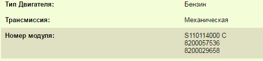

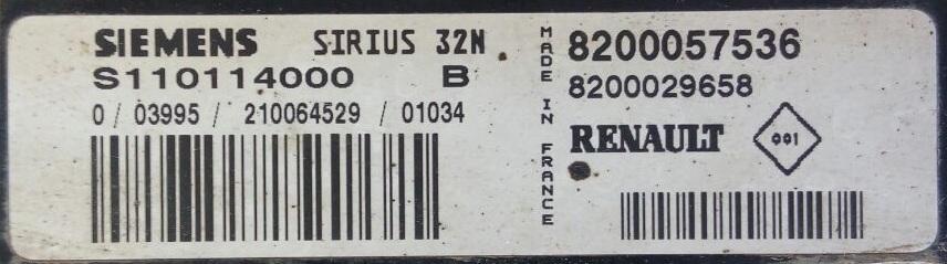

  7. Доброго времени суток.Есть авто Renault Scenic ,1.6 16кл. 2001 с блоком Sirius 32N,восстанавливаю содержимое flash.Тем про иммо офф много,но интересно другое...Сможет ли кто-нибудь подсказать,по каким адресам во Flash живет Immo или может у кого нибудь есть спец утилита для этого? В комбике есть вкладка для чтения eeprom в микросхеме flash,вот что пишут ****в ЭБУ, где отсутствует микросхема EEPROM (чаще всего ЭБУ Siemens), вместо неё используется несколько секторов FLASH-памяти. При этом для сохранения информации иммобилизатора при перепрошивке, предварительно считывайте область EEPROM на вкладке EEPROM, и, после программирования FLASH, записывайте обратно**** Интересно вот что,комбик вкладкой еепром читает только инфу по иммо? или еще что-то..(комплектация ,номер ПО и т.п.) Renault Scenic ,1.6 16кл. 2001.rar
  8. Может есть у кого-нибудь возможность достать дамп не бесплатно?? на кардампе смотрел,только с МКПП((
  9. Привет,может есть у кого FULL Flash с блока sirius 32N Renault Scenic ,1.6 16кл. 2001г, АТ.Буду очень признателен!На механику есть,а вот с АТ проблема..
