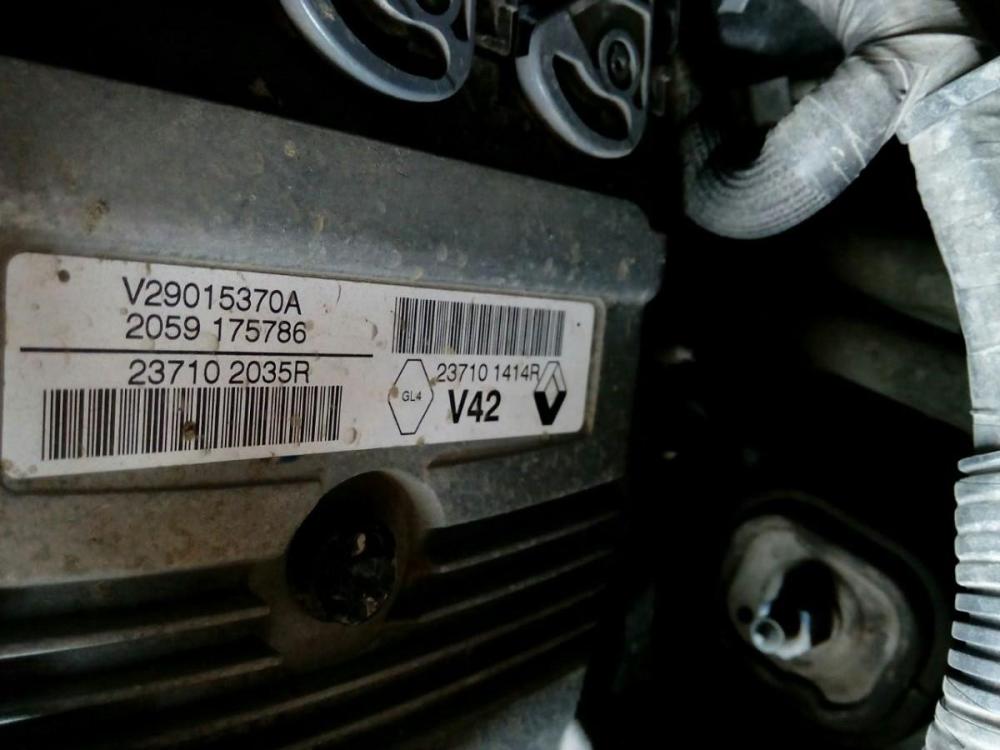

  2. HW1414R_SW5380R нет у вас фулл флеша под ктаг? увалиил блок Valeo V42 с Дастера 2.0  АКПП 2wd
  3. HW1414R_SW5380R нет у вас фулл флеша под ктаг? увалиил блок Valeo V42 с Дастера 2.0  АКПП 2wd
  4. HW1414R_SW5380R нет у вас фулл флеша под ктаг? увалиил блок Valeo V42 с Дастера 2.0  АКПП 2wd
  5. HW1414R_SW5380R нет у вас фулл флеша под ктаг? увалиил блок Valeo V42 с Дастера 2.0  АКПП 2wd

  6. HW1414R_SW5380R нет у вас фулл флеша под ктаг? увалиил блок Valeo V42 с Дастера 2.0  АКПП 2wd
  7. HW1414R_SW5380R нет у вас фулл флеша под ктаг? увалиил блок Valeo V42 с Дастера 2.0  АКПП 2wd
  8. Ищу full Renault Duster 2.0 AT 2wd Valeo V42 Иденты HW1414R_SW5380R
