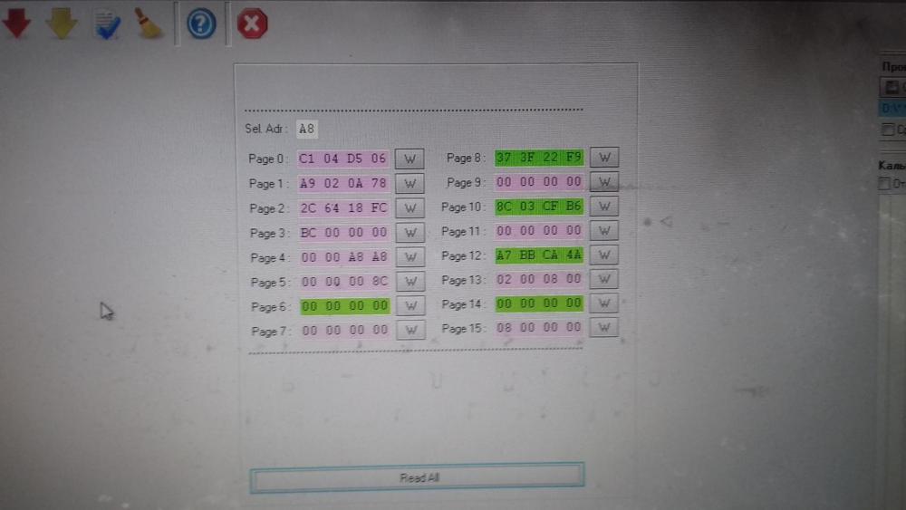

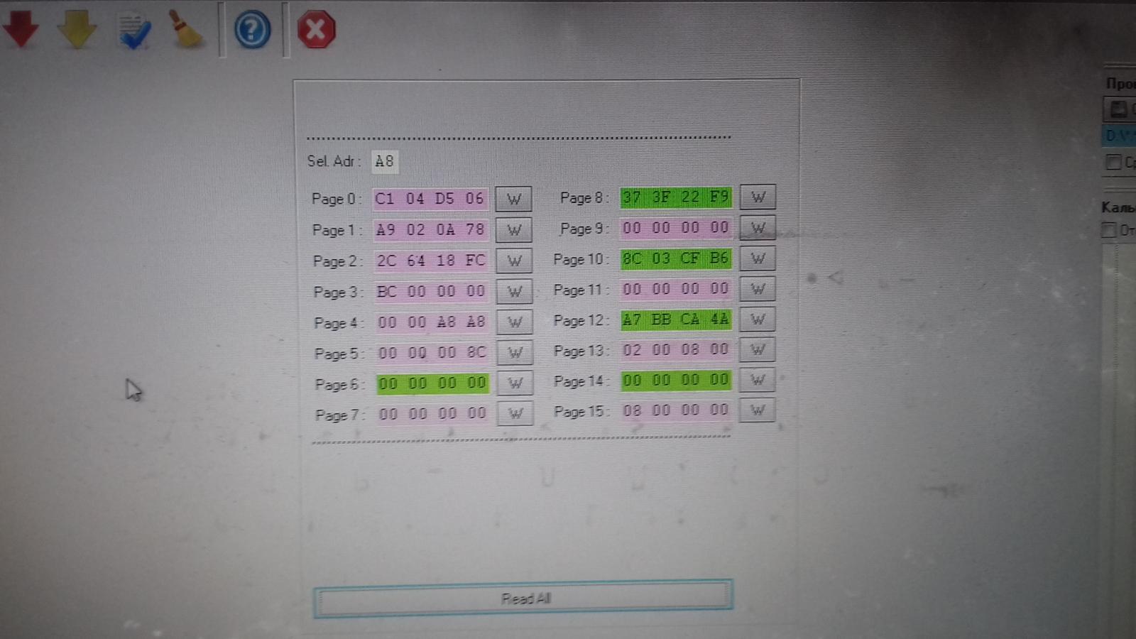

  7. Привет форумчане нужна ваша помощь. Имеется машина Toyota Highlander Limited 2016 года американской сборки смарт система работает авто заводится кейлесс гоу тоже работает не работают кнопки закрытия центрзамка наверное прописан не правильно нужно прописать как надо как это возможно сделать? В блоке смарта стоит eeprom mssop 93c66 дамп с неё я слил нужно сделать ресет вручную дамп прилогается есть данные смарт ключа 128 bit HighLander 2016 93C66 damp smart key.bin

  9. Так проверяй кнопку вся проблема в ней там сто процентов пробит стабилитрон. У меня была похожая ситуация проблема была в кнопке я вообще убрал пробитый стабилитрон и всё заработало.
