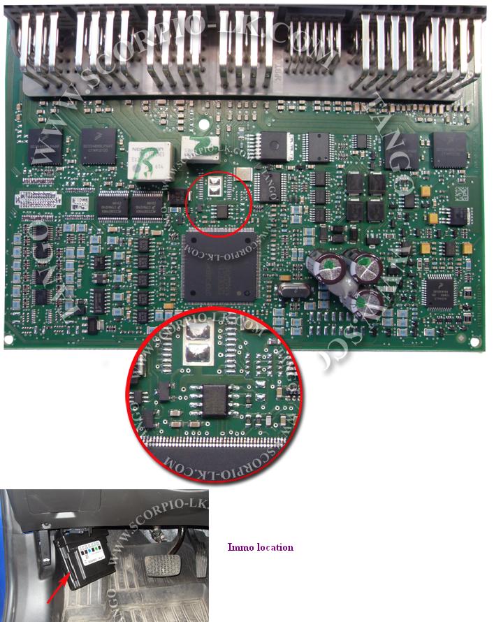

  1. привет чем можно слить дамп с блока эбу,что бы отключит иммо
    пробавал через me7_95040
    выдает ошибку
    еще через vag eeprom считал с панели приборов и сохранил но не пойму как что там сделать
    1J0920801B KOMBI+WEGFAHRS. BOO V22.BIN
  2. Вот тут почитать про то, как подружить...
  3. Ресет не поможет. Доводилось делать такую машину, дамп нового блока покупал....
  4. Второй правильный хх93х.
  5. А зачем дружить? если все блоки с одной машины - (родные), ну переставили, нет запуска, какие ошибки?, что не работает? что выпадает из "цепи" запуска?
  6. Конечно! Думал о другом, то и написал.
  7. Не было в мерсах мегамосов никогда!, чем читаете?, возможно что в ключ и запихали непихуемое). Смотреть конечно старом, не ошибки а статусы, в моторном разрешение на запуск и в иммо определение чипа. А вообще может просто нет связи иммо - моторный, смотрите каншину.
  8. Моторный новым делать и старом вязать., пару можно и не найти.
  9. Ошибка 1630, связь моторного и иммо, проверяйте КАН.
