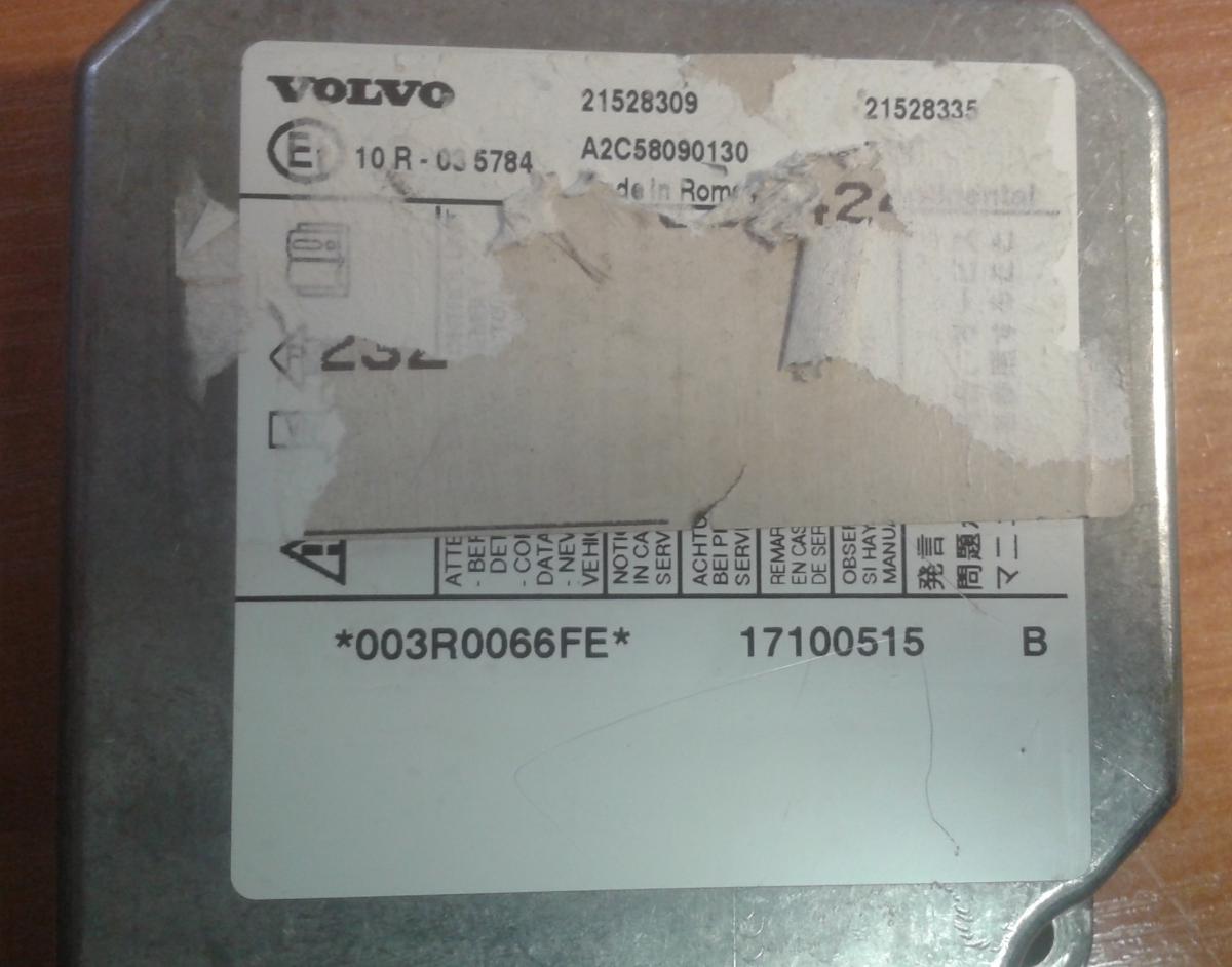

  1. Там точно конфигурация - на вражеском сайте нашел дамп и по нему уже делал. volvo fh 21528309.rar
  2. Пробывал
  3. Простите лоха - а где кнопка редактировать сообщение?
  4. Да . Привет. Верхняя часть дампа - это ошибки все остальное если трогаеш - menory crc 95640 crash my cleer.rar
  5. Ну не было бы проблем - сделал бы Если бы они так делались .... У них одна ошибка ... MID 232 SID 240 Program memory General informationIn the event of a collision where the SRS system is activated, important information about the collision is stored in the control unit memory. A fault code is stored to indicate this. Fault code FMI 14Special instructions. Condition for fault code: The SRS (supplemental restraint system) is activated in the event of an accident. Possible cause: An accident has occurred. Faulty control unit. Reaction from the control unit: Fault code is stored. Yellow warning lamp requested. Noticeable external symptoms: The yellow warning lamp and the SRS symbol are lit. The SRS (supplemental restraint system) has deployed. Appropriate action: Change the control unit. Replace the airbag module if it has deployed Replace the seat belt tensioners if they have deployed.
  6. Доброго времени суток Может кто воевал с таким чудом ? В нутрях 95640 Заранее спасибо! 95640 crash my.rar
