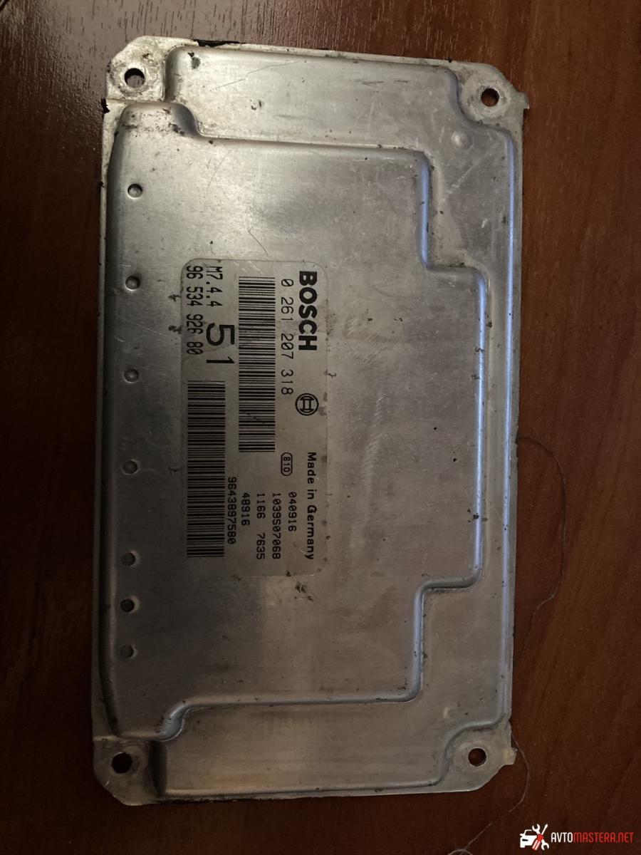

  1. Нашел пин в дампе моторного 95080 (пин 4LDB), сделал BSI новым прописал в нем пин 4LDB, прописал ключи и машина ожила!!! опробывал все варианты так иммо и не отключил. Тему можно закрыть.
  2. Мотор с блоком управления ставится в другую машину, BCM не совместим, стаял мотор с блоком МЕ7.4.5
  3. Блок управления М7.4.4 Возможно отключить иммо, не бесплатно, все известные мне проги не работают M95080 ori ECU.BIN M29F400BB@SOP44 ori ECU.BIN
  4. Все работает. Спасибо rf109
  5. MT-80 96802693_28131889_28148528 такая же история, может кто поделится дампом, заранее благодарю!
