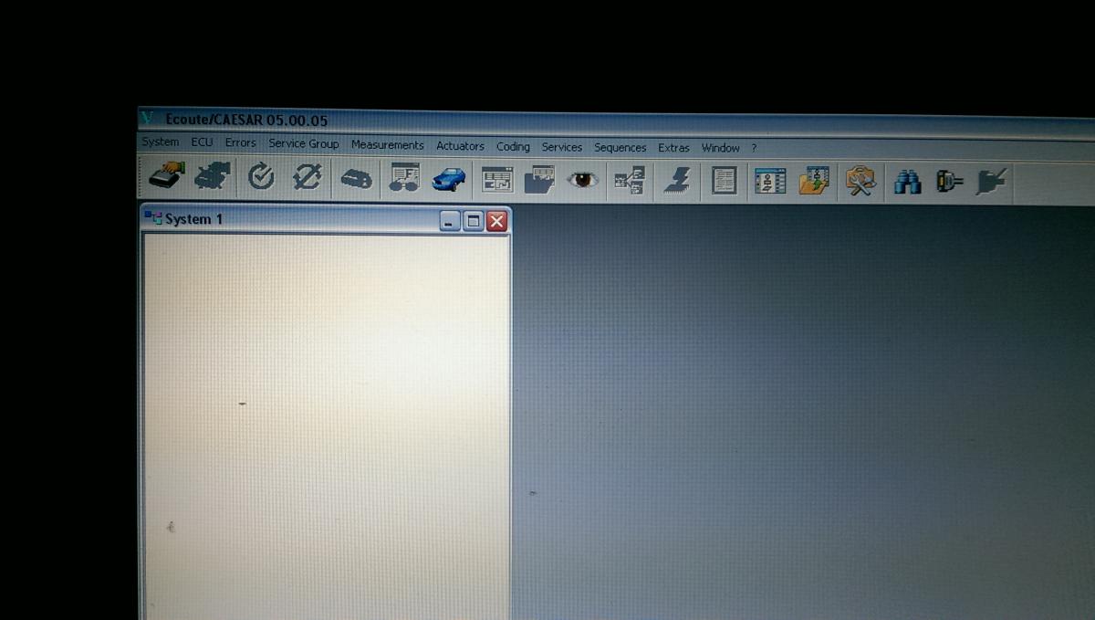

  8. непонятка с этой ведиамой. ни как немогу увидеть все модули. посмотрите плиз на фото, когда нажимаю на предпоследнюю кнопку с права OBD то без проблем захожу в моторный и трансмисию. А вот когда нажимаю первую с лева то никаких модулей нет. там какой то файл можно выбирать, ни чего не понимаю. Это ведиама не правильно пашет или же я что то не понимаю?
  9. разобрался с лицензией, вернее она сама появилась, наверное после того как ксентри новый ключ ввел. Но пока не могу в срс зайти. вижу только моторный и трансмисию, в срс нужно както подругому заходить, пока не разобрался. купил с4 с hard drive на котором и была ведиама 5,05 и 7,2015 ксентри.
  10. купил ведиаму и с4, да вот там какая то неппонятка с лицензиями, связался с продавцами но пока ответа не было. Кто то может помочь мне ключик сгенерировать?
