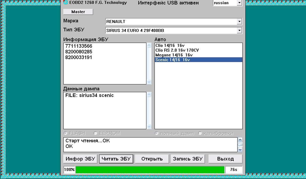

  4. Да вычитывал.Затираю клключи и количество. Прописую заново,вычитываю еепром ложаться также как и были.В дампе больше ничего не меняется.
  5. Не прокатывает.Ключи принемает,в иммо ошибок нет.Обмен межу иммо блоком и двигаеля есть(осцилографом проверил).Но синхры так и нет.54 ошибка не уходит. Буду дальше сражаться.
  6. Renault Kengo 2002 г. 1.4 8v sirius32n-s110110003b. Renault Kengo 2002 г. 1.4 8v sirius32n-s110110003b.rar
  7. sirius34.rar
