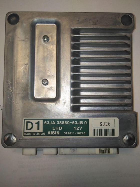

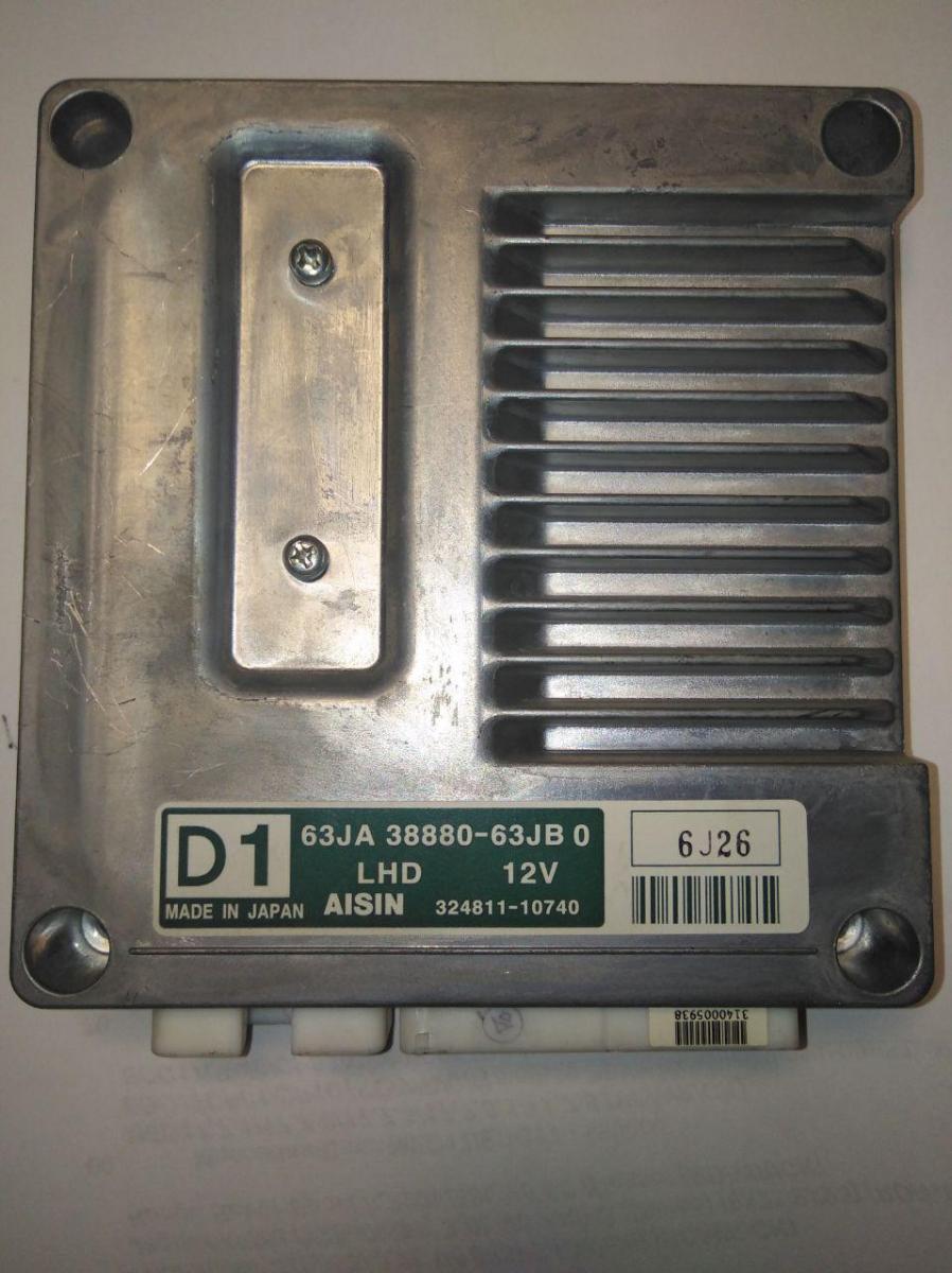

  7. Здравствуйте ! Ищу стоковый дамп 93С66 блока 63JA 38880-63JB 0 Притянули авто , заменено сцепление и щетки в актуаторе сцепления . Индикации N нет . Адаптация не запускается , пробовали тремя сканерами Лаунч , Аутел и Скандок. Если смотреть по диагностике , то видно передвижение рычага включения передач , остальное не отрабатывает совсем. Судя по инфе из интернета , не прошла адаптация ранее и теперь как вариант зашить рабочий дампик и пробовать заново запустить.

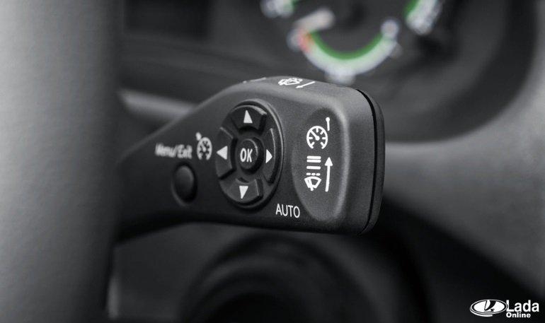

  11. Установка правильного правого подрулевого решила все проблемы 11190-3709340-20 . Хозяин просто заменил приборку .
  12. Здравствуйте ! Наколхозили до меня следующий вариант...гранта спорт 2014 г.в. , понравилась панель хозяину от авто 2018 г.в. и он ее поставил. Как бы все работает , но вот мигают лампочки круиза переливом. Авто еще не видел . Правится ли что в новой панели в комплектации ? И саму приборку то еще такую не щупал )) Видео только в архиве загружается. гранта панель.rar
