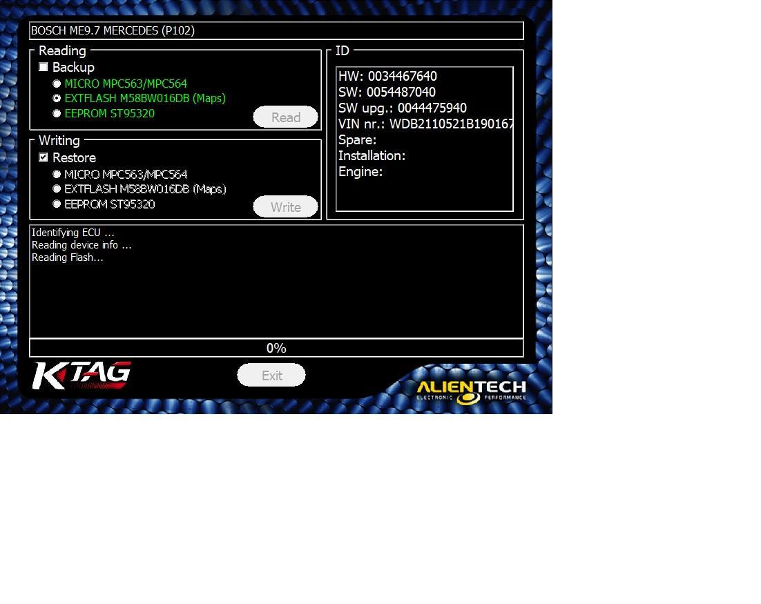

  3. Епром кстати не с донора, а с оригинала, и вот флэш с оригинала - КТАГ-ом вычитывалась с ошибкой КС, пропустил через BDM100 - вроде КС поправилась и вычитался полный файл.... M58BW016DB_CS_OK.bin Родной епром.bin M58BW016DB_CS_not_OK.bin

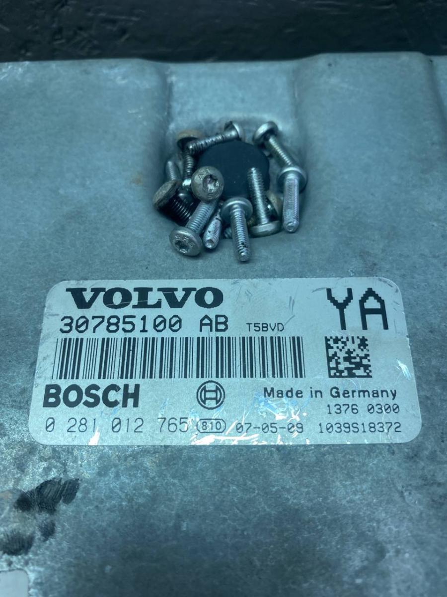

  5. Ищу фулл MPC + FLS для V70/XC70 2008 AT 2.4D EDC16C31, у родного блока уложили процессор, купили блок номер в номер по Volvo, но он от S80 с таким же мотором, запускается, но сыпет ошибки, с родной флэши выдернул родные номера софта. Флэш есть, но нужна прошивка процессора MPC564.... Номер по Volvo: 30785100AB (YA) Номер по BOSCH: 0 281 012 765 SW: 1037382496 SW Upg.: 1037393107 !!!!!! Заранее благодарен !!!!
