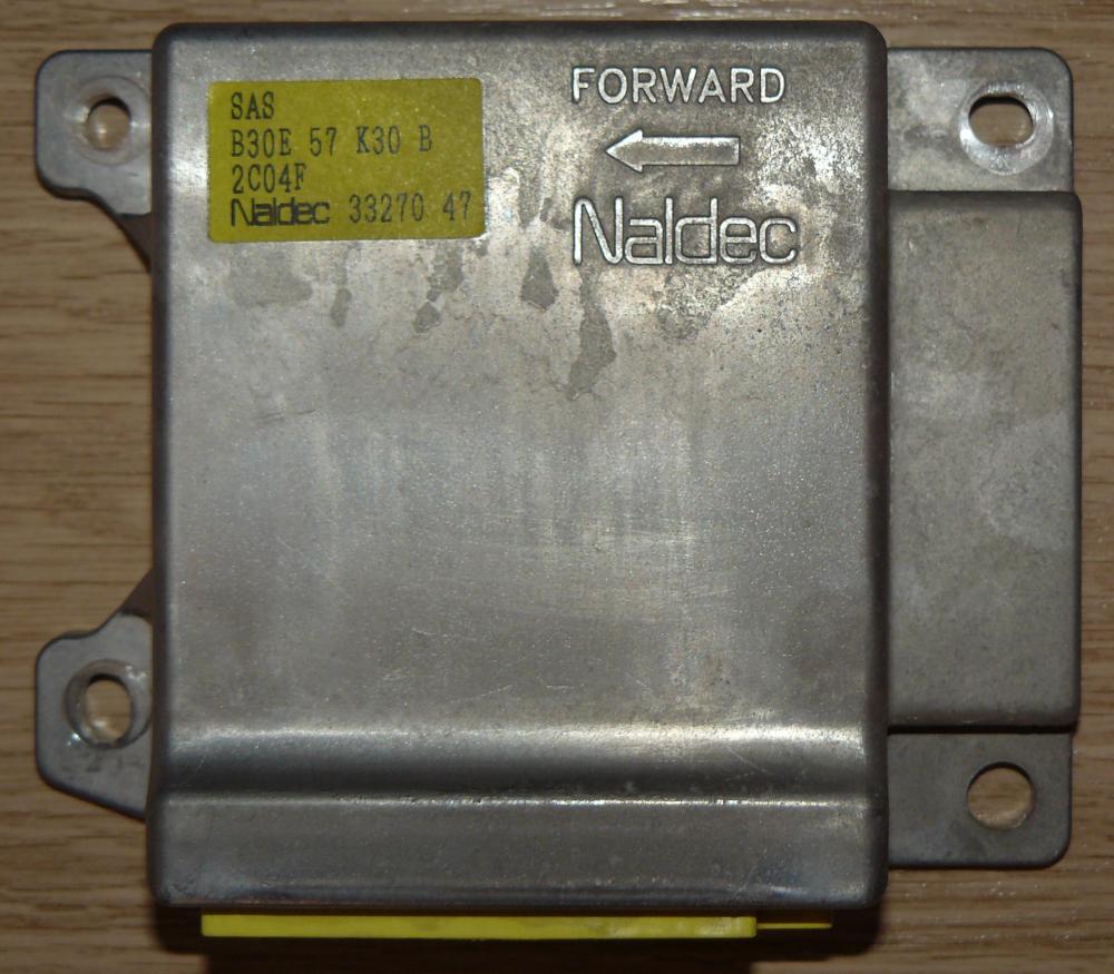

  18. всем огромная благодарность за участие! B1031 Обрыв цепи насоса воздуха сиденья водителя это, суко, подушка в руле!

  20. Паш, они на русском сразу интерпретируются) я обыскался по этим ошибкам. либо попробую старым ланчем залезть. radeon, посмотрю еще раз, но сама застежка жестко прибита к кузову, без натяжителя, а барабан ремня я не снимал, там была пара проводов уже с эмулятором, но и их я проверил (разрыв и восстановление). не может ли дело в дампе быть, типа конфигурации...? или просто ему на бок что повернуло?
  21. доброго здравия! прошу подсказки про данную ошибку. краш почистил, осталась данная ошибка в текущих. на ланче звучит как "обрыв цепи насоса воздуха сиденья водителя". блок 38910-76K30 при разрыве под сиденьем разъема желтого цвета выскакивает соответствующая ей ошибка B1321 "цепь обратного тока насоса воздуха левой боковой А/В" которая при восстановлении соединения стирается тем же ланчем. рядом стоит еще один разъем в котором четыре провода, на паре из них сидит обогрев, на другой паре застежка ремня. левая шторка B1331 исправна. проверил. крашнутый прилагаю, чистил кальками известного на данном ресурсе Павла) своих мыслей мало 29-07-2015 11.57.18 93C76_crash.rar
