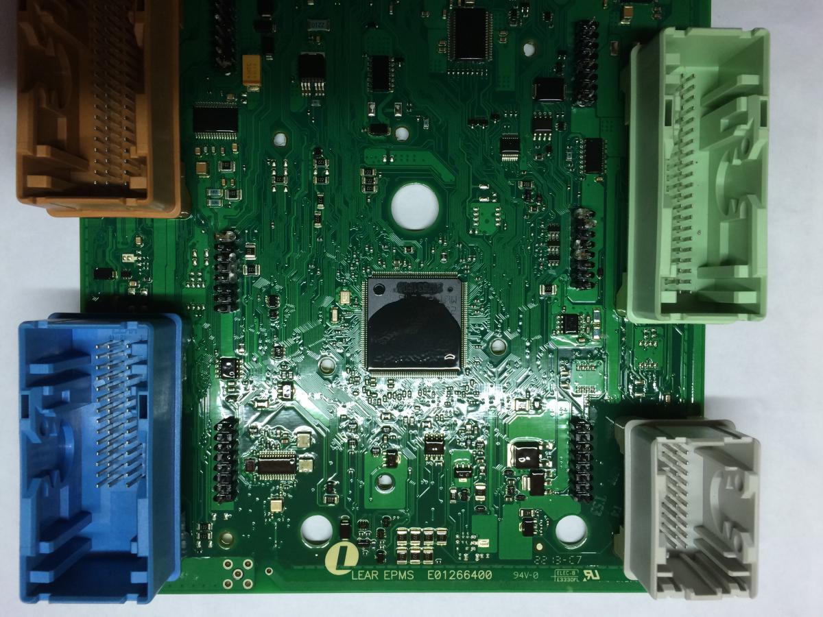

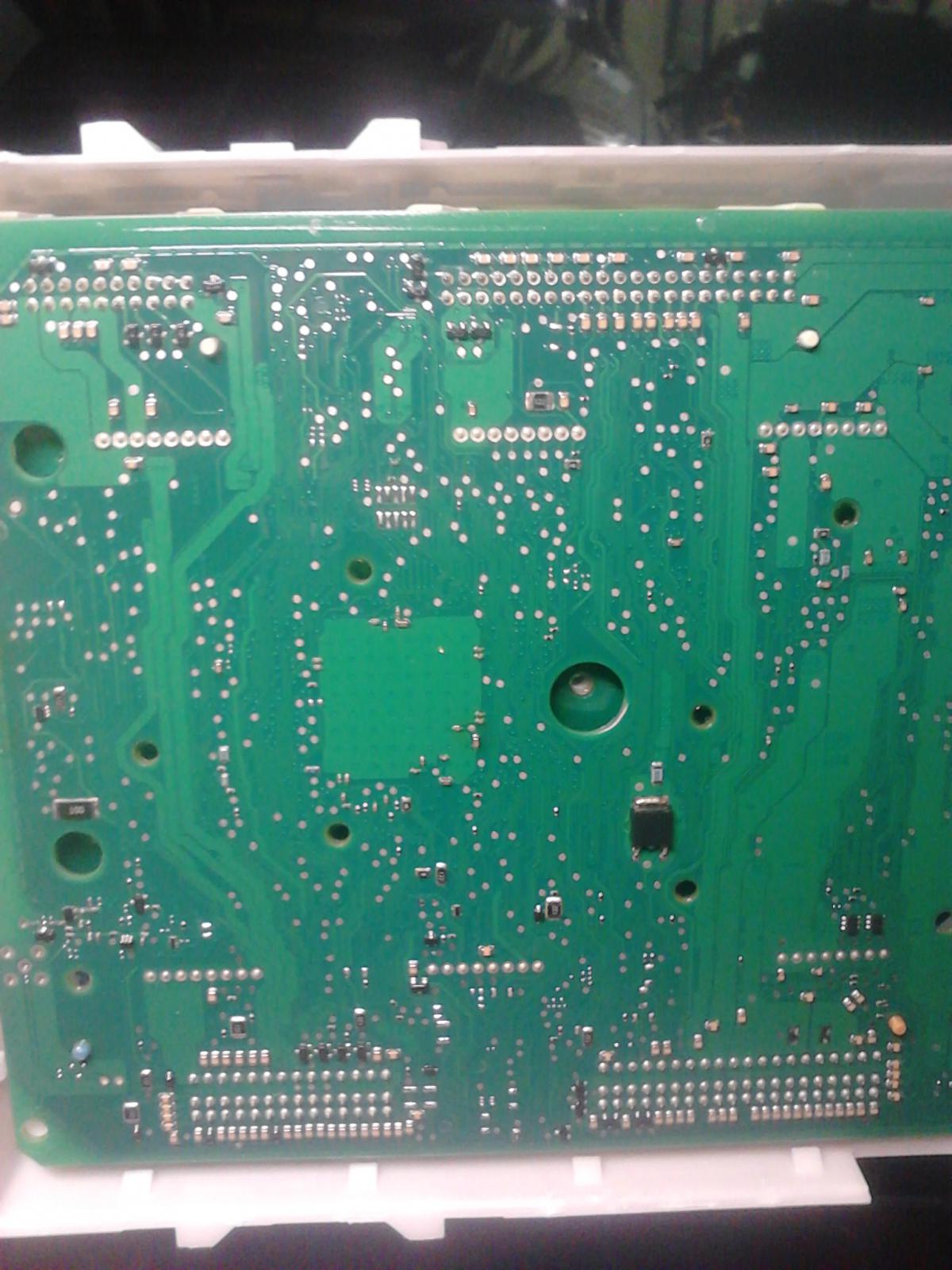

  24. keyvlad
    Ford Focus-3 2012.
    Доброго времени суток. Столкнулся с таким BCI - FORD DV6T-14A073-BF 140613 в нем 95320 Не смог добавить чип. ABRITUS (orig) не справился. Принесли блок . может есть у кого точки подпайки чтоб прочитать еепромку.. Фото не мои .но блок один в один. Спасибо!
