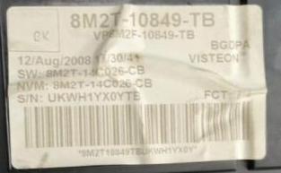

  1. Добрый день уважаемые форумчане! Кто сталкивался с проблемой панели приборов от Форд S-Max Convers+ с постоянной перезагрузкой. То есть всплывает заставка Ford и на этом экран тухнет и через секунду снова заставка и так далее циклично. На плате Номер VP7M2F-14A608-AB PWB14281 Со слов хозяина панель глючила, самопроизвольно загорались разные значки, иногда панель работала нормально. Делали диагностику которая показала, что по CAN недостоверный сигнал. Решили пропаять панель, ничего не помогло, так же глючила. В один прекрасный момент началась такая "петрушка" с перезагрузкой панели. ЕЕпром 24с16 я не считывал, но считал МАС7116VAG50. Flash вроде как адекватная, а вот в D-Flash одни FF. Буду рад подсказкам и советам. С уважением, Константин. Простите из-за фотографии, с телефона загружал.

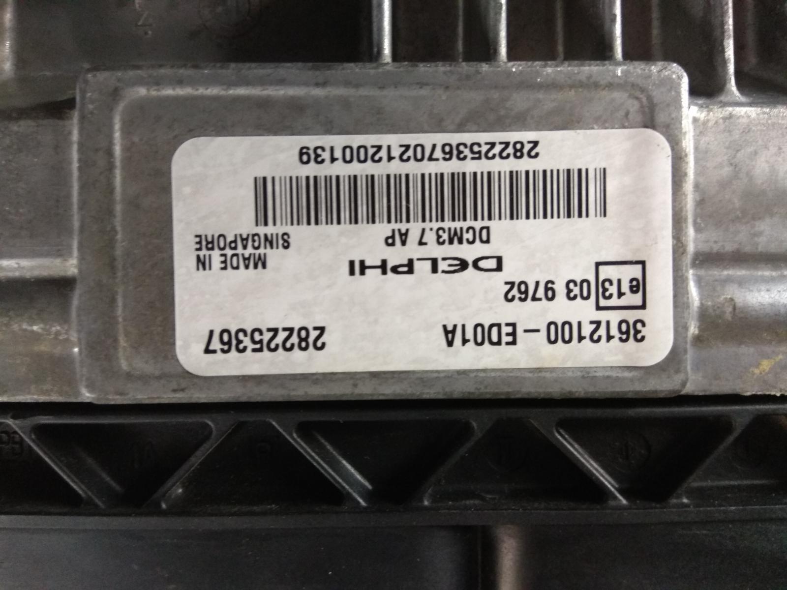

  7. Еще раз всех приветствую! Нашел вот такую информацию. Hover H5 2.0 TD AT UQA08B03 UQA09B01 Но какая из них должна быть я не знаю. Если у кого есть такие ФУЛЛ под Ктаг буду признателен. Спасибо.

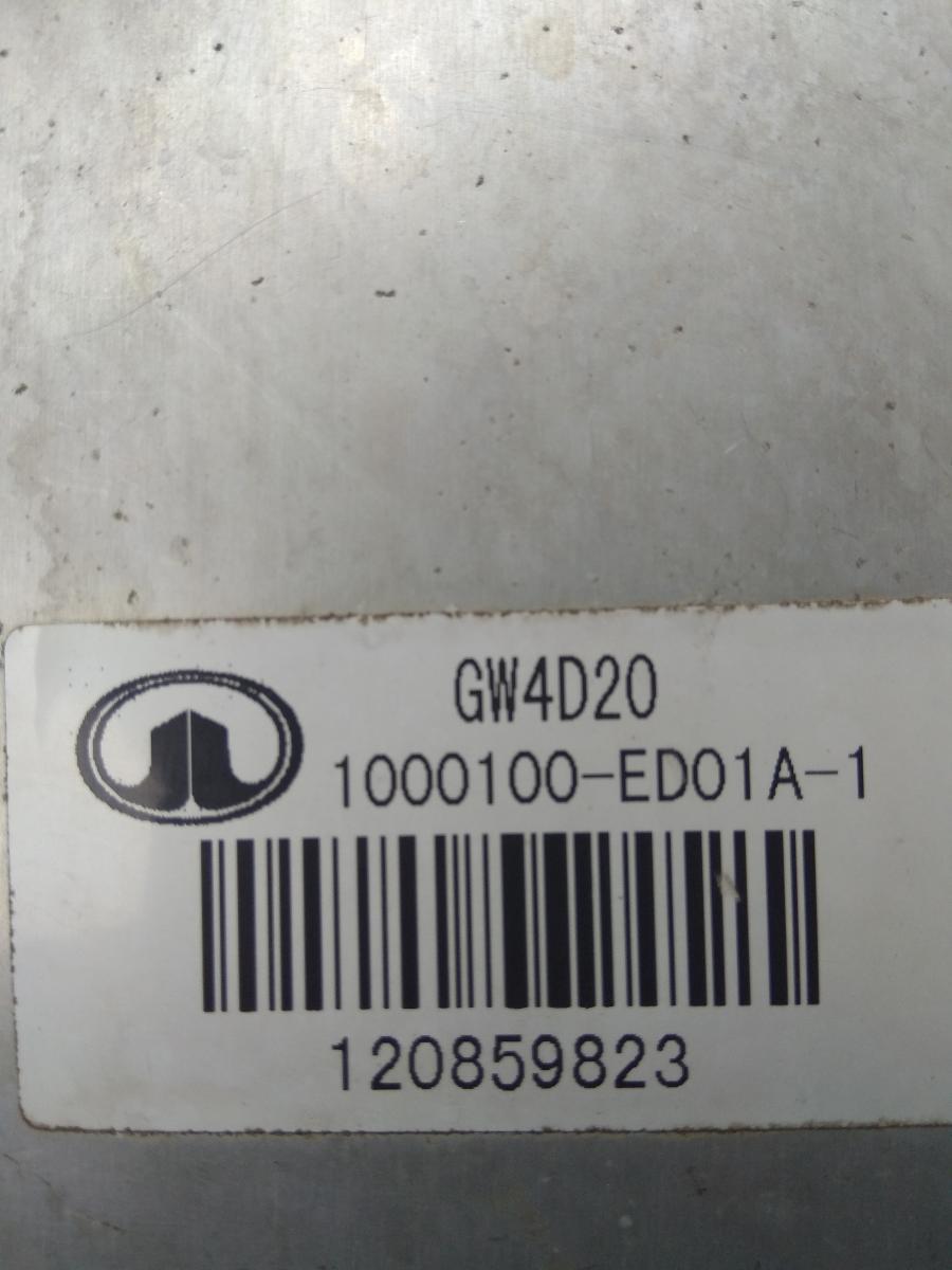

  8. Добрый день! Принесли заднюю крышку от блока и там наклейка. Может она прояснит ситуацию. Спасибо.
  9. Добрый день! Простите отправлял сообщение с телефона, ну и фото делал с телефона, а почему оно перевернулось не знаю, возможно так горизонтально телефон выставил. Простите пожалуйста. Иденты наверное уже не родные, так до нас писали ктаг... Я бы не расчитывал на их правильность. Выложил прошивку считанную с данного блока. Спасибо за помощь. hoverDCM3_7AP OBD Alex.bin
  10. Добрый день! Очень нужна помощь. Требуется прошивка на авто Great Wall Hover H5 дизель 2,0TDI, АКПП, 4wd. История: Добрые люблю залили в блок не родную прошивку, от МКПП и 2вд. Чек не горит. На диагностику выходит. Плюс получили проблему с иммо (решили). Очень нужна прошивка под данное авто. По диагностике не получается изменить прошивку. Фото блока во вложении. Спасибо за ранее.
