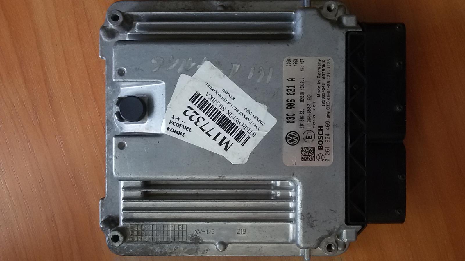

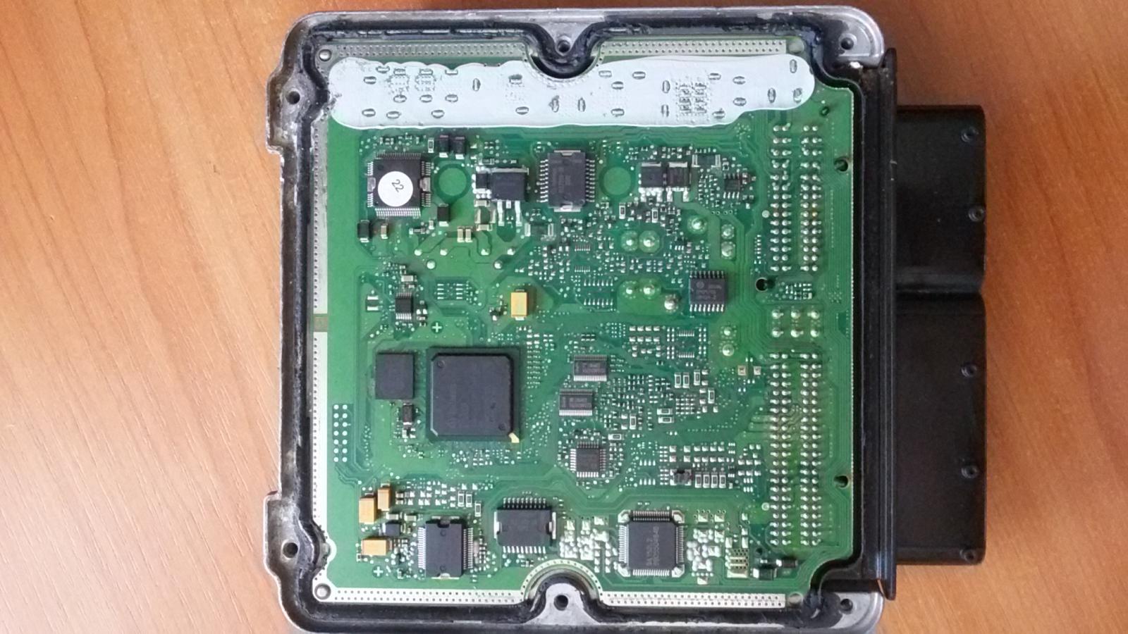

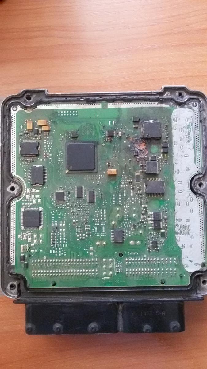

  1. VW Passat B6 2009 1.4 TK CDGA 150 h.p. LKP DSG7. Этот двигатель работает на бензине и на метане. MED17.1 Родной блок 03C906021A с внутренней флэш. Вычитан полный бэкап 1037502824. Этикетки нет на блоке. Блок на замену 03C906021A (0261S04469) HW: H07, SW: 4563 с внешней флэш S29CD032G0RFAN01. Номер софта не знаю. Плата блока управления двигателем пострадала при взрыве микросхемы и не ремонтопригодна. Хозяин купил на разборке блок под таким же каталожным номером 03C906021A как и родной и отдал для переноса иммо мастеру. Когда купленный блок попал ко мне он уже не определялся и не читался КТАГом, но по железу внешне все цело. Оказалось, что ни бэкап, ни флэш не были сохранены предварительно. Я вычитал с родной (пострадавшей) платы полный бэкап (1037502824) КТАГом напрямую с процессора через контактную площадку. Проблема в том, что под этим каталожным номером на заводе ставились блоки с внутренней (проц.) и внешней флэш (S29CD032G0RFAN01). Они идентичны за исключением наличия/отсутствия микросхемы флэш. Родной блок шел с внутренней памятью, а, купленный на замену, с внешней. Поэтому восстановить б/ушный блок родным бэкапом нельзя. Мне нужно просто восстановить б/ушный блок, чтобы он стал выходить на связь, а дальше просто перенесу иммо данные. ОТР область не проблема. Есть ли у кого полный бэкап для КТАГа на блок с внешней памятью? Заранее спасибо.
